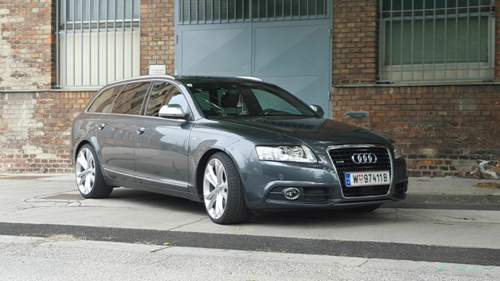

So, ich konnte es nicht lassen und musste noch mal einen Change machen da ich meine zu einem super Preis losgeworden bin.
A8 Schmiedefelgen in 9x20 ET:46
265-30-20 Pirelli
20160905-151603
20160905-151643
Schick.
Die sehen irgendwie aus wie meine. Gibt's die auch in 18"? Muss nachher direkt mal vergleichen
Ja die gibt's auch in 8x18 ET:43
Passat_V6 sieht gut aus was für eine Tieferlegung hat er und hättest du eventuell noch mal ein Bild von den vorherigen Felgen
Das normale S-Line Fahrwerk ist verbaut.

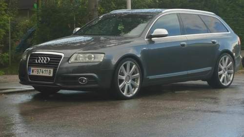

Hier ein Bild von den alten
20160611-090711
