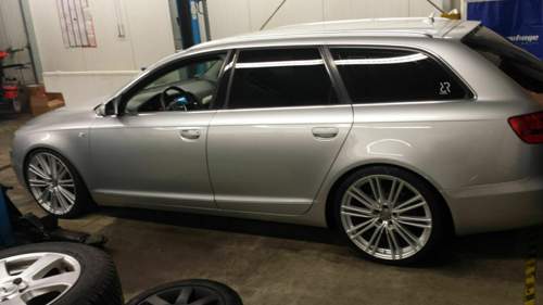

So update.
A6 3.0 tdi mit kaw federn 20 zoll 9j et37 und 255/30 R20 passen hinten garnicht. Verschränkungstest zu 0 % bestanden. Kotz Felge steht zu weit draußen und beult den koti nach außen. Gibt es Vorschläge? Sturz scheint hinten unterschiedlich zu sein. (Positiver). So viel dazu.
Begrenzer, andere Felgen oder radläufe ziehen

Das Problem ist, dass der Reifen hi links so extrem einsinkt und aufsetzt... mit 0.5mm ziehen ist da nicht geholfen. und Begrenzer? Welche die Kolbensteckdinger oder die man in den Federn setzt? Viele grüße
@coolieman schrieb am 27. März 2015 um 09:13:23 Uhr:
Wenn der Reifen weiter raus steht als der Koti ist das nicht erlaubt da hilft kein. Begrenzer oder federwegbegrenzer. Ab der Mitte des Reifen Felge muss 30grad nach vorne und 50grad nach hinten abgedeckt sein heißt koti verbreitern was sehr aufwendig ist (ich weiß wo von ich rede habe auch gemacht weil die heckschürze auch bearbeitet werden muss 🙂 oder andere Felgen
Mal eine andere Frage zu den Serienbegrenzer hinten... Kann mir einer den Unterschied in Zahlen erklären zwischen Standartfahrwerk, S-Line, Sportfahrwerk und Schlechtwege Fahrwerk ? Es gibt unterschiedliche Anschlagpuffer die meine ich.
Ich vermute da gibt es ein Problem.. Bei anderen a6 Fahrern sinkt der Reifen hier nicht!!so tief ein wie bei mir..
