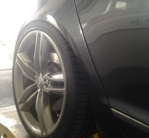

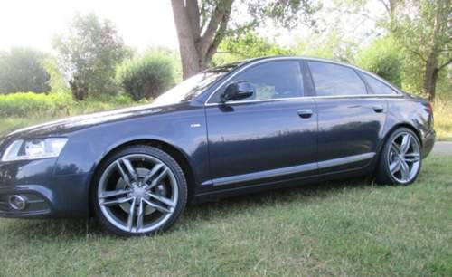

Kein Luft- sondern Sportfahrwerk, -20mm, 9J/20 ET37 mit 265/30 iger Pirelli passt locker beim 3.0T. Beim Luftfahrwerk mit Serienhöhe sollte das also passen.
Bei 265 iger bekommst Du auch kein Problem mit der Traglast und die Auswahl ist viel größer wie bei den 255 iger.
Ob Dunlop oder Pirelli, der Unterschied wird sicherlich nicht so gravierend sein.

Du hast doch hier schonmal Bilder gepostet mit der Beschreibung, das es sehr sehr knapp war... jetzt passt es wieder locker???
@Quattro210379 schrieb am 28. Januar 2015 um 19:21:50 Uhr:
@Mic03 schrieb am 28. Januar 2015 um 17:53:24 Uhr:
Gutes Gedächtnis 🙂
Knapp war es hinten beim Verschränkungstest, eine Situation die im normalen Straßenverkehr wohl kaum vorkommt. Ganz locker im normalen Straßenverkehr, das Thema knapp / locker hatten wir aber hier auch schon mal.
Da bei mir ein Sportfahrwerk -20mm drin ist und bei ibomu ein Luftfahrwerk mit Serienhöhe wird es bei ihm auch beim Verschränkungstest wohl ganz locker passen.
