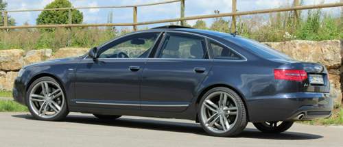

wir waren am Samstag mal mit unserem Club los und haben ein paar Gruppenfotos für die Homepage gemacht.
Da die Location ziemlich cool war, habe ich direkt noch ein paar Einzelbilder geschossen.
Nun also mal vernünftige Fotos meiner neuen Felgen (die nun eingetragen sind!).
Bild_1
Bild_2
Bild_3
+6
gefallen mir richtig gut die fotos, besonders die letzten 3! :=) steht gut da, auch von der tiefe her!

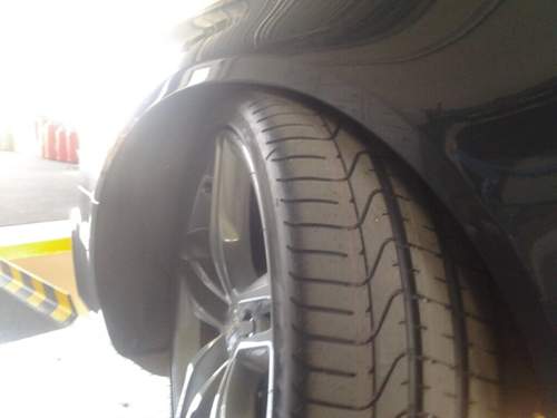

Das klingt soweit ganz gut, allerdings ist mein A6 viel viel tiefer!
Original geschrieben von AlpineV12
Original geschrieben von Mic03
Ja, hab ich drauf, ist ein 3.0T quattro mit Sportfahrwerk (-20mm).
An der Karosserie wurde nichts geändert.
Glaube das wir dann nicht passen.
Beim Verschränkungstest war es bei mir schon eng, tiefer hätte er wohl nicht sein dürfen.
Foto0946
Foto0947
Wo war es eng? Hinten oder Vorne. Fahre aber einen Avant, weiß nicht ob die hinteren Radhäuser gleich sind zur Limo!? Wann gar nicht muss ich auf den 255/30 Reifen gehen.
