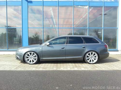

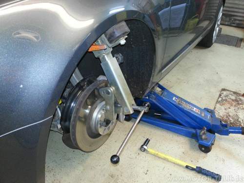

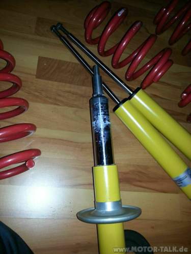

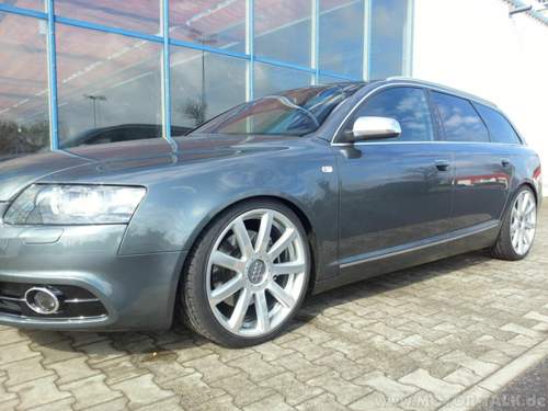

Hallo ich habe seit letzten Dienstag genau dieses Fahrwerk bei mir drin
http://www.motor-talk.de/.../...tline-federn-50-40mm-t4492181.html?... ganz unten
Gestern hab ich meine 9x20 et 46 mit 255/30er grad so mit hängen und würgen hier bei uns bei der Dekra eingetragen bekommen nachdem ich die vordere Radlaufkante um 5-6 mm raus ziehen musste (siehe Bild) kann sein und wird auch sicherlich so sein das andere Prüfer kulanter sind und mehr durchgehen lassen aber wenns schleift, schleift es nun mal. (anbei ein Bild vom ersten Versuch der Eintragung wo es geschliffen hat am Kotflügel ) Dafür ist das Bilstein B12 zu weich und mann kann nur mit einem Härterem Fahrwerk entgegenwirken.
und soweit ich weiß werden Felgen nur in Verbindung mit dem eingebauten Fahrwerk eingetragen also wenn sich dein Fahrwerk dann wieder ändern wird da logischerweise irgendwo ja auch nochmal geschaut ob das mit den verbauten Rädern passt

Sei froh, dass Dir der vordere Kotflügel nicht geplatzt ist, denn der ist im Gegensatz zu Kotflügel hinten aus Aluminium und reisst bei Belastung recht schnell....
ich hab letztens auch meine kotflügel bissl bördeln lassen. musste auch zusehen das ich jemanden finde, der das macht, da sie aus alu sind. und der hat das nicht mit der rolle gemacht, weil er auch meinte, das geht bei denen so nicht. hats stpck für stück mit dem hammer gemacht, meinte da er hat da son speziellen hammer mit sandsack vorne dran oder irgend sowas, damit gings und sah auch gut aus, keine wellen drin oder so.
Bin ich auch :-) aber mit warm machen und gaaaanz vorsichtig ging das schon, war ja auch nicht das erste mal das wir sowas gemacht hatten, und ich brauchte ja nur n paar mm

Federwegsbegrenzer wären auch noch ne möglichkeit gewesen!
Aber da sieht man mal wieder, wenn die Räder mit Tieferlegung eingetragen werden müssen, dann geht es da sehr knapp her, da wäre an ET37 garnicht zu denken!
aber nicht bei dem Stoßdämpfer ...
