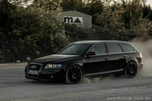

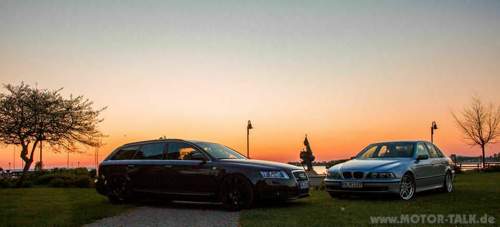

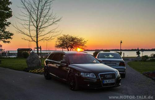

So gestern kamen auch meine Felgen endlich aufs Auto 🙂
Es sind 9x20 ET 40 Mit 245/35/20.
Ich hatte es erst mit Spurplatten versucht, vorne 10 mm pro Seite und hinten 20mm Pro Seite.
Das ist sich aber nicht ausgegangen. Wie man auf dem einen Bild erkennen kann war das viel zu viel.
Also habe ich nun erst mal die Platten komplett weg gelassen. Hinten werden aber wohl die 10er von Vorne drauf kommen. Aber erst nachdem ich das mit meinem Tüvmensch abgeklärt habe.
Fahrwerk ist AAS und das ist tiefer.
Wieviel kann ich leider nicht sagen. Aber so wie es jetzt ist schleift nichts. Bearbeitet wurde nichts, also keine Kotflügel gezogen, Filz bearbeitet oder sonstiges.
Heute geht es damit zum TÜV und dann wird es so abgenommen, das ist schon geklärt. Nur wegen den Platten hinten muss ich noch schauen.
Tachoangleichung ist keine notwendig für diejenigen die es interessiert.
So und nun lass ich die Bilder sprechen.

Sieht gut auch, klasse Felgen, Fotos und Lokation 😉
Stellt das doch bitte nicht immer so dar, als wenn es so die Regel wäre, das keine Tachoangleichung bei solchen Umfangsunterschieden erfolgen muss. In höchstens 1 von 10 Fällen, beim dem der Prüfer entweder keine Ahnung hat oder beide Augen zudrückt, warum auch immer, bekommt man solche Größen ohne Angleichung eingetragen. 🙁
Mit solchen Aussagen kauft sich jeder solche Reifen, und wundert sich dann, wenn er beim TÜV wieder weggeschickt wird und es richtig teuer wird.
