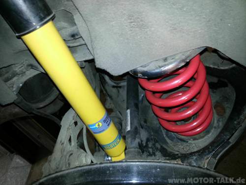

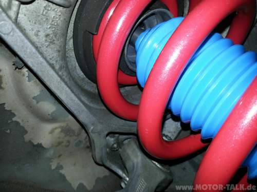

Ich hab seit gestern das Bilstein B12 Sportline Kit drin mit den Eibach federn und kann es bis jetzt nur Empfehlen ( Langzeiterfahrung wird sich zeigen) aber im Vergleich zum S-line ( hatte ich vorher drin) wie schon viele geschrieben haben wirklich besser, Komfortabler
20140409-145823
20140409-145842
20140409-145922
Haste mal ein Bild vom Wagen in Seitenansicht?
