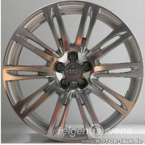

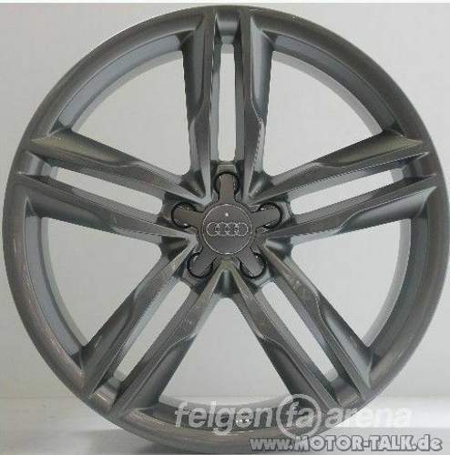

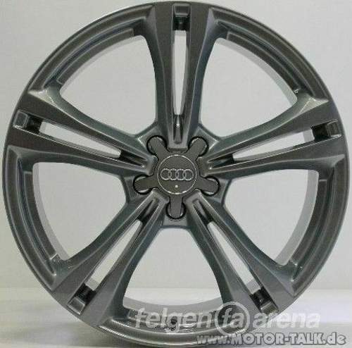

Also ich habe mich heute beim Tüv "aufgeschlaut", 265 iger Reifen bekomme ich auf der Felge 8 X 20 ET45 eingetragen. Das ist anscheinend überhaupt kein Problem.
Allerdings habe ich jetzt mehrere Felgen zur Auswahl, dank der Beratung der Leute bei felgenarena.
Bild 1 A6 4G Felge 8 x 20 ET45 Teilenummer 4G0601025J (eigentlich mein Favorit)
Bild 2 A7, S7 Felge 9 x 20 ET 37 Teilenummer 4G8601025AC
Bild 3 A8 Felge 9 x 20 ET 37 Teilenummer 4H060125N
PIRELLI P-ZERO 265/30ZR20 94 Y ist der Reifen meiner Wahl egal welche Felge es wird.
Hat jemand eine Ahnung welche der Felgen, vor allem 8 er oder 9 er besser aussehen?
Habe übrigens das normale S-Line Fahrwerk (20mm) drin.

Halte 265er auf 8x20 für ungewöhnlich..aber die Götter in blau/grau wissen Bescheid.
Da ich die letzte Fahre finde ich die am Schönsten..sind aber alle ok...

Niemals, auch ein TÜVER kann die E.T.R.T.O Norm nicht umgehen oder einfach nach belieben abändern,und die als Erst gepostete Felge ist ne 8,5x20 ET:45, es gibt keine Original Felge in 8x20 für den 4G
Genau, die A6 Felge ist ne 8,5x20 ET45!
Vorallem, wie soll ein 265er darauf aussehen??
Ich hab auf der 8,5" nen recht schmal bauenden 245/30-20 Achilles drauf, und das passt so von der breite her... ein 265er ist da mMn absolut fehl am Platz, und sollte eigentlich auch nicht eingetragen werden!
Ein 255er würde auf der 8,5er noch gehen!

Liegen alle 3 bei 1499,- Neu

Stimmt, sorry, 8,5 x 20 ET45
Keine Ahnung um was es sich da handelt, allerdings haben mir 2 Werkstätten und der TÜV das selbe gesagt.

Nach den Infos von hier bin ich auch davon ausgegangen dass ein 265 nicht passt, bin da heute aber eines besseren belehrt worden.
Hatte mich eigentlich schon damit abgefunden das ich einen 255/35 aufziehe und den Tacho anpassen lassen muss. Hatte dafür schon ein Angebot und hätte heute bestellt wenn ich nicht gesagt bekommen hätte das auch 265/30 passt.
