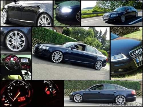

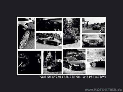

Ich habe zum Abschluss vor dem Winter nochmal zwei Bilder gebastelt.
Und letzten Samstag dann auf Winterreifen umgerüstet.
8,5x18 ET48 mit 245/40R18 Wintersport 3D.
Sind echt weit innen, überlege ob da 15er Spurplatten gehen. Halte bei so einem schweren Fahrzeug aber eher weniger von Spurplatten...Hmm..

sicher das Du 245/45-18 hast?
Spurverbreiterungen würde ich da nicht verbauen... ist rausgeschmissenes Geld!
Ups, danke.
Da hat sich ein Gedankenfehler eingeschlichen. Habe es berichtigt im Posting.
Genau vom geldlichen Faktor her ist es auch noch fraglich. Eingetragen werden müsste das Ganze dann ja auch noch...eigentlich.

hi, hab im sommer auch 20er und jetzt im winter auf die gleichen felgen gewechselt wie du, sind sogar nur 8x18 et48. find die auch extrem weit drin. wollte auch hinten auf 15 platten wechseln, hab jetzt 13er bestellt weil der preis einfach undschlagbar war und werde vorne noch 5er drauf machen. denn bei tieferlegung sieht das mit denen echt affig aus so weit drin wie die sind. hier mal der link von den die ich bestellt hab:
http://www.fk-shop.de/.../...ystem-A-26-mm-Audi-A6-C6-4F-oxid.html?...
Ja der Preis ist ja echt nicht schlecht.
Habe allerdings bei FK aufm Golf schlechte Erfahrungen gemacht. Waren aber das von FK genannte "System B" in 15mm, wo also die Spurplatte direkt befestigt wird und daran dann die Felgenschrauben...die Gewinde haben sich aber ruck zuck verabschiedet...
Bei diesen "nur" Scheiben inkl. längeren Schrauben sieht das sicherlich anders aus. Aber du benötigst eben noch die längeren Schrauben.
Ich bin allerdings der Meinung, dass wenn dann schon locker 15mm vorne und hinten gehen müssten.
Ich tendiere zu den H&R, gibt ein 4er Set inkl. Schrauben...kostet ca. 150€.
Nur eben generell die Bedenken, wenn man dann doch mal einen "Abraster" bekommt und mal n bischen durch die Kurven fetzt.
Und ich rede es mir ohne die Spurplatten schön, dass das Auto länger sauber bleibt, weil nicht so viel Dreck hochspringt...:-)
