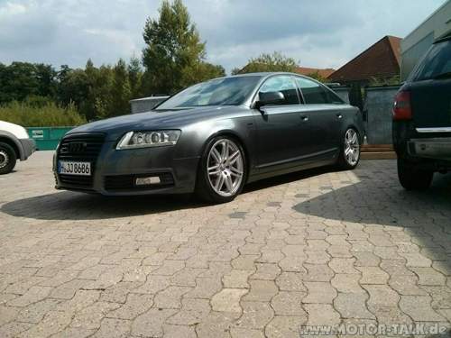

So jetzt muss ich doch mal fragen ... fahre einen a6 3.0 TDI ... will demnächst auf 20" wechseln ... fahre relativ tief !
Das Bild ist noch mit 1.5cm höher als mom. fahre jetzt die 19er S-Line mit 255/35 Runflat(baut ja sehr fett der Reifen) und möchte nächstes Jahr mit 255/30 R20 fahren!
Liebäugel mit 9x20 Et46 S-Line
oder 9x20 et 40 Felgen ... was würde besser problemfrei in den Radkasten gehen, von Spurplatten halte ich persönlich nichts ich fahre liber versenkte optik und dafür weiter drin stehende Räder!
Edit: Irgendwie blöd formuliert... naja problemfreier ist die ET46 ist mir schon klar aber bekomme ich et40 auch da rein ? :D Dann könnte ich nämlich MB KV1 fahren :)
Anbei noch ein Bild!
Staubi-a6-low

Schönes Auto! Zu Tief? Geschmackssache! Leichter Hängearsch? Lässt sich ja mit Gewinde regulieren!
Zu deiner Frage: ET 40 mit nem 255er Reifen auf 9er Breite bei der Tiefe kannst du sehr wahrscheinlich knicken!
Da es die 255er Reifen mit der benötigten traglast eh nur von No- Name- Herstellern gibt, könntest du auch gleich zu nem 245er greifen. Da könnts eventuell passen.

Vielen Dank für die Info ... ja auf dem Foto steht er noch nicht gut ! Hat sich mittlerweile gesetzt und ist vorne noch 1.5cm tiefer gekommen :) und hinten 0.5cm hoch ! ... Steht jetzt für meine Wünsche perfekt! Werde bald die 255/35 Pirelli Winterreifen montieren und dann gehts noch ein wenig runter, da die Runflat einfach zu groß bauen!
Ich steh nunmal auf tiefe Fahrzeuge! ...
Hatte mir das schon gedacht mit ET 40 und liebäugel eh mehr in die Richtugn 45 und aufwärts! 245er ? gäbe dann ja nur Nankang oder liege ich falsch ?

Spreche da aus eigener Erfahrung!;)
Der Tüv hat bei mir mit ET40 und 8,5er Felge und 255er Reifen schon gesagt NÖÖÖ... bin dann hinten noch höher gegangen (wesentlich höher als Du) und hab es dann mit Federwegsbegrenzern und viel Überzeugungsarbeit geschafft... Kommt auch immer auf den Sachverständigen an usw.
245er gibts von Altenzo (97w), Nankang und Sonar (95y), Accellera (93y) oder Achilles (93w), wobei ich nicht sicher bin, ob 93w bei der 3,0TDI Limo reicht.
