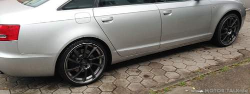

Tiefer würde ich schon gern.. da ich im jetzigen zustand zuviel platz noch nach oben habe. Dachte da auch an 50/40 jedoch weis ich nicht genau welche die richtigen für mein Auto sind. Von welchem Hersteller sind deine Reifen? Ich hab derzeit 245 30 20 drauf. Hab gestern ein 5er bmw mit 22" Felgen gesehen.. echt übel.
Img-01612-kopie
Meine Reifen sind Syron!
Ich würde jetzt erst mal tieferlegen, und an Distanzen keine gedanken verschwenden...
Und da Du ja jetzt shon nen mächtigen Hängearsch hast, würde ich das gesparte Geld der Distanzen in ein Gewindefahrwerk investieren, denn dann kannst Du dein Auto so einstellen wie Du es haben möchtest...
