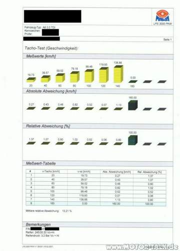

War heute Morgen auf dem Tachoprüfstand. 245/35 R20 passt. Der Prüflauf hat meine zuvor berechneten Werte bestätigt. D.h. einer Eintragung sollte Nichts mehr im Wege stehen. Prüfergebnis hängt an. Kosten: 45€
Tachoueberpruefung2
