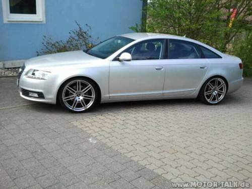

Hallo , hier ist meiner mit 8,5x20 und 55/40 tiefer.

hi,deiner ist echt gut tiefer gelegt,aber sieht bißchen so aus als ob er eine keilform hat
Was hast du für einen Motor? Auf dem 2 Bild wirkt das so als wenn der hinten tiefer wär trotz 55/40 , aber ist optische Täuschung denke ich.
ich denke eher dass der dicke auf einer nicht ebenen fläche steht
ganz genau der Dicke steht bergauf , ansonsten ist er vorne minimal tiefer. Ist ein 2.0 TDI (gechipt auf 200PS 🙂 ) Hatte vorher H&R 40/40 und da hatte er minimal den Hängearsch. Und so wie er jetzt ist gefählt mir am besten , kann noch dazu sagen dass die KAW Federn die ich jetzt habe sind nicht so hart wie die H&R (meine Meinung) .

Welche ET ist denn das?

ET40
