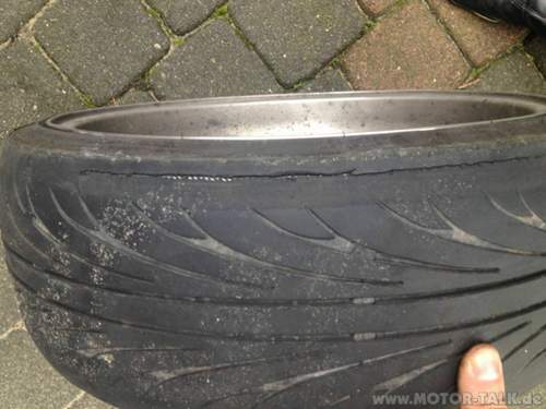

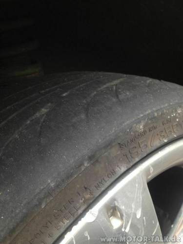

Kleines Update zum Thema meiner Nankang Reifen...vorhin meine Winterschluffen drauf gemacht, die neuen Sommerreifen sind blitze blank. Haben also genau 4 Monate gehalten.
Jetzt frage ich mich allerdings eine Sache :
Mit wieviel Luftdruck müssen so schmale Reifen gefahren werden? Hatte jetzt knappe 2,5bar auf allen.
Bin sehr lange mit niedrigem Luftruck (knapp unter 2,0bar) gefahren...
Hat das den Reifen so runtergerubbelt oder/und ist das einfach die schlechte Qualität?
Das ich meinen Sturz einstellen lassen muss weiß ich jetzt selbst 😁
Lg

Nankang hat schon immer eine sehr weiche Gummimischung verwendet, deshalb sind sie auch beliebt da sie recht gut auf der strasse kleben.
Nachteil ist eben der erhöhte reifenverschleiss.
boar 4 monate und blanke ^^ man sind die weich.
ich hab hinten auch noch nen nankang reifen drauf und der ist nach 3 jahren nicht so blank gewesen.
naja die toyo sind auch nicht gerade hart aber auch nicht zu weich
Das kommt auch auf die Traglast an, wieviel Luftdruck man fahren sollte.
Ich würde mir weniger um den Luftdruck und Sturz als über die aufgeschnittenen Flanken Gedanken machen?! 😰
@Maakus schrieb am 27. Oktober 2014 um 08:55:05 Uhr:
kommt vom sturz... geschliffen hat der reifen nirgendswo.
Dann könntest du mit der Karre fast umkippen und die Lauffläche läge immer noch voll auf der Straße auf. 😁
Das muss doch extremst merkwürdig aussehen oder?! Vom Fahrverhalten mal ganz zu schweigen... 🙄

@Maakus schrieb am 28. Oktober 2014 um 08:35:52 Uhr:
nein sieht ganz normal aus.
Hatte auf der Seite vor einigen Wochen alles lose, weil die Antriebswelle raus musste und ich ja wie gesagt versucht habe das Gewindefahrwerk etwas zu verstellen...
Weil das nicht ging, hatte ich das ganze Federbein draußen zum säubern..
Hab danach keine Achsvermessung gemacht.
Wird jetzt nachgeholt.
