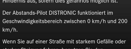

Es hat mir jetzt keine Ruhe gelassen. Hier der Geschwindigkeitsbereich in der die Distronic funktioniert. Wenn man darüber nachdenkt, erscheint das auch logisch, da die Distronic einen bis zum Stillstand runterbremst und man wieder mit einem kurzen Antippen des Fahrpedals losfahren kann.
Gruß Marco
Distronic
Ergänzend dazu. Du kannst Distronic erst ab 30Km/h aktivieren.
