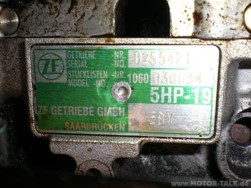

Jetzt hab ich die Strategy auch verstanden. Hab leider VFL ('99). Da kann ich nur die letzten beiden Stellen verändern.
Warum eigentlich? Ist das einfach ne andere Software oder ein anderes Getriebe? Hab das ZF 5HP-19.
Und VDD und NWV undicht, wie man am Bild sieht. Noch in Arbeit.
Cimg4046
