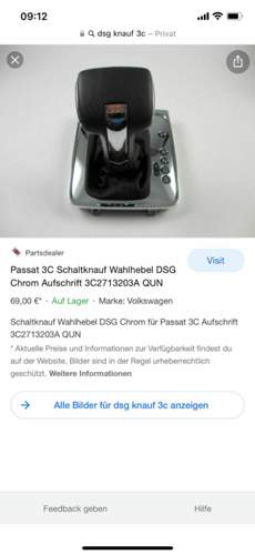

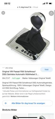

Moin Miteinander! Ich wollte gerne meinen in die Jahre gekommenen DSG Wahlhebel tauschen. Ehrlich gesagt finde ich den Hebel des R36 deutlich eleganter und würde den gerne verbauen. Hat da jemand Erfahrungen mit? Bzw ist es überhaupt möglich?

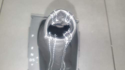

Aber auf den Bildern weiter oben ist doch die B6 Miko, oder? Oder hast du da die Blende vom Schaltsack umgebaut?
Bei Exili meinst du sicher. Er hat ja offensichtlich B6 Schaltsack und Blende mit dem B7 Schaltknauf kombiniert. Das ist recht universell. anbei ein Beispiel vom Golf 7. Der Schaltknauf muss ja nur auf den Hebel. Der Schaltsack ist mit so einem Ring geklemmt
Wobei ich sagen muss, dass es pain in the a** ist diesen Ring zerstörungsfrei da runter zu bekommen. Hab daher dann beim Wechsel auf B7 Miko gleich ein neuen Schalthebel inkl. Schaltsack gekauft.
Hätte also noch ein B7 Schaltknauf mit B6 Schaltsack noch da 😛
