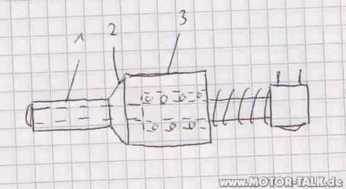

Ich hänge mal eine Prinzipskizze des BetätigungsBolzens an.
-- Mantelfläche 1 dient der Führung in der Gehäusewand (ist auch nicht zu sehen, aber du kannst fest davon ausgehen, denn auch das abgebildete Wälzlager wird nicht mit Luft fixiert.)
-- Die Mantelfläche des Kegelstumpfes 2 dient zum Herunterdücken der Sperrklinke. Große Kräfte können dabei definitiv weder erzeugt noch, bei Überlastung, gehalten werden, da sie niemals größer werden können, als es die gespannte Feder zulässt und die Feder wird ja ausschließlich nur mit der Handkraft gespannt, die über den Wählhebel aufgebracht wird.
Wenn die Einraststellung auf dem Kegelstumpf enden würde (und nicht auf dem Zylinder), wäre es bei hoher Belastung auch nicht schwer, den Hebel aus der Parkstellung zu bewegen. Es müsste dann ja sogar leichter gehen.
-- Mantelfläche 3 (die ich als leicht konisch erkenne) ist die Fläche, die die Sperrklinke letztendlich sichert.
der Radius dieses Zylinders entspricht auch den Radien des Niederhalters (kann man erkennen) und der Sperrklinke (kann man nur schwerlich erkennen), was ebenfalls dafür spricht.

Bolzendsg
Original geschrieben von navec
@SoEinWahnsinn:
"Durch den Niederhalter im Bild ist das nicht zu erkennen. Die Sperrklinke an sich, könnte ja auch angefast sein. Beides m.M.n. reine Spekulation..."..............
gekürzt ........
-- Die Mantelfläche des Kegelstumpfes 2 dient zum Herunterdücken der Sperrklinke. Große Kräfte können dabei definitiv weder erzeugt noch, bei Überlastung, gehalten werden, da........ gekürzt .....dann ja sogar leichter gehen.</span>
