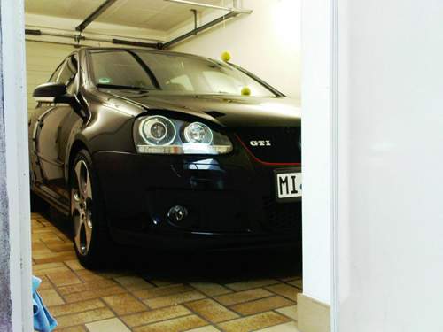

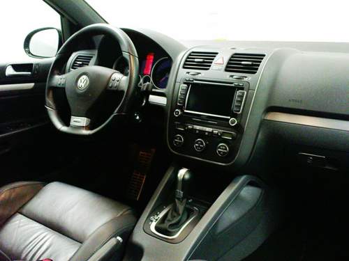

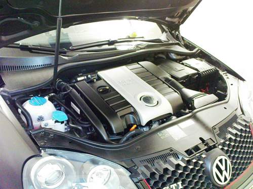

War ein Kauf von Privat aus erster Hand... da kann man mit Gewährleistung leider nichts machen, auch wenn man davon ausgehen kann, dass der Vorbesitzer von diesem Fehler wusste, leider war der Wagen schon abgemeldet, so dass ich den Wagen während der kurzen Probefahrt natürlich nicht warmfahren konnte und mir der Fehler nicht aufgefallen ist.
Sowas passiert halt, aber sonst steht der Wagen halt wie neu da, und ich hätte ihn auch genommen wenn ich von dem Fehler gewusst hätte. 😁
