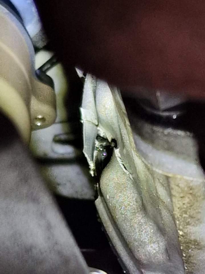

Meiner ist auch betroffen, jedoch werde ich einen Teufel tun und mir den Mist geben, vor allem durch Stage 1 gibt es eh keine Kulanz.
Tut mir leid , dass ich das so schreiben muss ist nicht persönlich aber es ist Dummheit das Update nicht durch zu führen.
Selbst wenn man keine Kulanz bekommt ist das immer noch so, dass nach dem Update die sich lockernde Verschraubung der Ölpumpe rechtzeitig erkannt wird und man den Repsatz noch einbauen kann.
Wird es nicht durchgeführt fällt die Schraube irgendwann ins Getriebe und dann sieht das aufgeplatzt so aus.
https://img.motor-talk.de/KAKFXbjLMzBqdplM.59.jpg

Das ist ein zusätzlicher Software-Diagnose-Patch. Danach weiß man, ob man eine Schraube locker hat.
Wenn ich ein Getriebe mit lockerer Schraube habe, wäre ich froh, das zu wissen und nicht auf dem Simplon-Pass mit Loch im Gehäuse im Regen zu stehen.

Ja, Auto wurde mit Fehler abgeholt und kommt zu Reparatur an Freienwerkstatt.
Die prüfen aktuell was genau defekt ist und ob Repsatz helfen kann.

Kulanz gibt's nicht, weil Fahrzeug nicht komplett bei Audi checkgepflegt wurde.
1800 war Angebot für Steuergerät Tausch.
Freienwerkstatt wird mind.
200€ günstiger, auch bei STG Tausch. Die suchen aber zu erst günstigeren Möglichkeiten (z.Bsp STG reparieren /Kosten ca.350€)
oder Repsatz für Pumpe.
Was Audi nicht macht. Die tauschen komplett.

Irgendwie geht da alles durcheinander. Ein defektes Steuergerät (warum auch immer) hat nichts mit der Pumpe zu tun. Wenn die wegen des Problems mit der Pumpe das Getriebe komplett tauschen wollen, dann lass das doch machen. Damit wäre der größere Kostenbrocken schon mal auf Rechnung von Audi erledigt. Ich weiß nicht, ob du das alles richtig verstanden hast.
