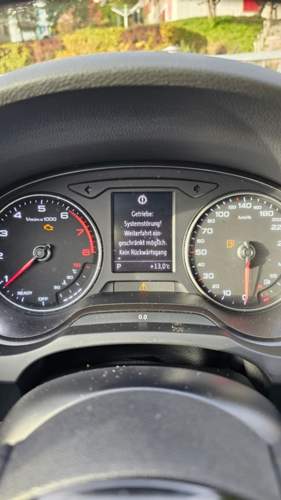

Hallo Leute
Heute während der Fahrt kam plötzlich diese Meldung:
Getriebe: Systemstörung!Weiterfahrt eingeschränkt möglich (Siehe Bild)
Dann konnte ich nur noch im 1,3 und 5 Gang fahren (Automatik)
Kurz den Fehler Verlauf gelöscht gleich nebenan in der Werkstatt. 3km später gleiches Problem.
Hatte dann Pannendienst angerufen nach ner Stunde kam der. In auto eingestiegen plötzlich kein Fehler mehr und keine Anzeige. Der Wagen fuhr ganz normal und gut. Keine Geräusche kein Geruch.
Jetzt die Frage was könnte es sein? Ich dachte erst wirklich Getriebe ist am Arsch.
Ich muss dazu sagen ich dass ich das Getriebeöl seit 10'000km wechseln sollte, was ich nächste Woche machen wollte.
Schönen Abend euch.

Da ist eine der Kupplungen oder was dran hängt defekt. Deshalb nur noch ungerade Gänge. Das steht aber im fehlerspeicher. Vermutlich wirst du die mechatronik tauschen müssen. In dem Zug muss das Öl eh raus.

So, Reparatur zu Ende. Ein Sensor in STG und Getriebepumpe wurden getauscht.
Dazu noch Getriebeöl.
Gesamtkosten 1100€.
Bei mir hat die Feldmaßnahme 34L4 Abhilfe geschafft, es musste nichts weiter getauscht werden. Gleiches Problem gehabt.

Eben war ich beim Audi Service. Die vermuten Steuergerät sei defekt. Kostenpunkt ca. 2500€.
Was ich aber sehr komisch finde ist, das ich keine Fehleranzeige seit gestern Abend habe und der Wagen einwandfrei läuft. Also wenn das Steuergerät wirklich defekt ist, dann muss doch da langfristig Problem bei der Fahrt geben oder nicht?
[Von Motor-Talk aus dem Thema 'Getriebe: Systemstörung! Weiterfahrt eingeschränkt möglich' überführt.]
Der Fehler wird wieder kommen. Man müsste halt mal wissen, was genau im Fehlerspeicher steht. Den Fehlercode kann man ja mit jedem Standart OBD Tester auslesen. Kulanz wird es denke ich mal nicht mehr geben, wenn der Service um 10.000 überzogen wurde

Weil bei freien Werkstatt gemacht wurde, statt bei Audi für 2,5k nur STG tauschen.
Habe nach Reparatur Audi angesprochen wegen Defekte Sensor in STG. Der MA hat direkt gesagt, dass die nur komplett tauschen, statt zu reparieren 🙁
