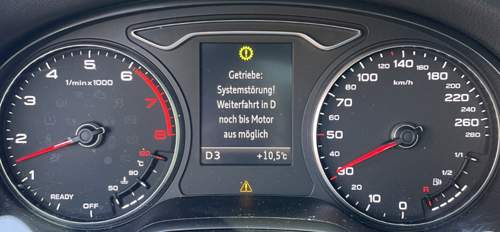

Hallo Leute,
erst seit 2 Wochen habe ich meinen A3 2.0 TFSI Quattro Limousine, EZ12/2016 (von privat gekauft) und habe diesen am Donnerstag beim Audi Händler zur Inspektion abgegeben. Dort wurde ich auf die noch offene Maßnahme 34L4 aufmerksam gemacht. Da wird ein Update ins DSG Getriebe installiert, welches verschiedene Zustände überwachen und auswerten soll. Wenn es nach diesem Update zu einer Fehlermeldung kommt, muss das Getriebe wohl ausgebaut und geöffnet werden.
Bei der Probefahrt des Händlers war alles in Ordnung, aber heute ging dann bei mir die Warnleuchte an. Also sofort zurück zum Händler und den Wagen wieder dort gelassen. Der Händler sagte mir, dass neben meinem Fahrzeug noch ein weiterer A3 dort steht welche die gleiche Meldung ausgeworfen hatte nach dem Update. Das Getriebe wurden daraufhin geöffnet und begutachtet, der Wagen erhält aufgrund dieser Sichtprüfung ein neues Getriebe (Liefertermin unbekannt).

Bin jetzt ratlos. Diese Fehlermeldung hatte ich schon ein paar Mal, die du als Foto angehängt hast und sie auch in einem Thread hier thematisiert: https://www.motor-talk.de/.../...-motor-aus-moeglich-t7135951.html?...
Allerdings: Lange vor dem Update/der Feldaktion 34L4. War deshalb bei Audi. Man meinte, es sei eine unglückliche Verkettung von Start per Schlüssel, wobei man beim Starten auf eine der Schlüsseltasten gekommen sei. Mehrere Audifahrer hatten das Problem, auch Q3-Fahrer. Das letzte Mal, seitdem das Problem aufgetreten ist, liegt ca. 3 Monate zurück.
War es bei dir auch so, dass die Warnleuchte beim Start anging, du den A3 ausschalten konntest und wieder starten, danach war die Fehlermeldung weg?

Seit Einspielen der Aktion 34L4 kam bisher keine Fehlermeldung. Fahre seit ca. 1000 km damit umher.
