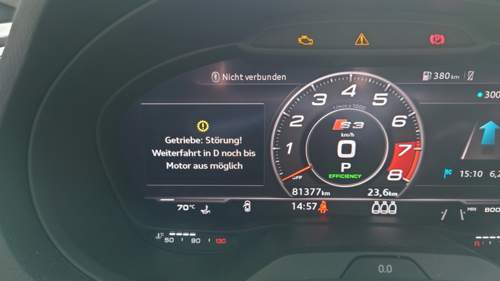

Mein Audi, der bis 80863 km am 27.06.2023 kaum Zicken gemacht hat, bekommt an diesem jenen Tag der Inspektion, das Update 34L4 aufgespielt und rein zufällig, bekommt er mit dem Kilometerstand von 81377 km am 12.07.2023, also 300 km danach den Fehlerhinweis:
Getriebe: Störung! Weiterfahrt in D bis Motoraus noch möglich
Dabei fuhr das Auto nicht anders als sonst. Der Fehler trat auf als ich den Motor ausschaltete und 5 Minuten später wie einschaltete. Leider bin ich nicht vom Fach und von dem Autohaus, dass mich immer nur enttäuschte, sagte mir der Sachbearbeiter, das beim Aufspielen der Software, er dies erwähnt habe, das ein Fehlerhinweis auftreten könnte.
Die Software soll jetzt gezielter die Hydraulikpumpe als Fehler lokalisieren und ausgeben können wie ein paar Posts vorher erwähnt. Ich finde das alles etwas kurios aber habe mein Auto jetzt in diesem Autohaus stehen gelassen und muss jetzt bis zu 8 Tage warten, bis ich Klarheit bekomme (10 mit Wochenende).

Wenn du wartest und hinterher auch ein Loch im Getriebe hast, so wie ich, sind die kosten weitaus höher. Das Getriebe soll wohl um die 8000€ kosten (sagte der freundliche). Mit Ein-/Ausbau kratzt du da mit sicherheit an den 10.000€ rum. Übrigens würde ich auch jedem empfehlen den Kurbelwellensimmering direkt mit zu erneuern. Meiner war schon am schwitzen nach 64.000KM Laufleistung.
Ich hatte mein Fahrzeug nach ca 10 Tagen wiederbekommen. Mit dem Schlüssel in der Hand und ohne Rechnung ohne einen Zettel was gemacht wurde, ohne nix. Funktioniert wieder, sagte er. Ich kann das nur noch bruchstückhaft wiedergeben, was der Servicemitarbeiter mir genau mitteilte.
Er sagte mir beim Software-Update, dass der Fehler nach ein paar 100 Kilometern auftauchen könnte (woran ich mich jetzt nicht mehr erinnern konnte, bin eh vergesslich) und nach ca. 300 km tauchte der FH dann auf. Es ging um eine Schraube in der Nähe einer Hydraulikpumpe, die sich lösen könnte, was zu einem Schaden am Getriebe führen könnte. Weil das Update diesen Fehler lokalisieren kann, kam der Hinweis, weil das Fahrzeug davon betroffen war.
Was sie aber genau gemacht haben, hatte er jetzt nicht gesagt, ein Zettel zu dem ganzen gab es nach der Reparatur wie bereits erwähnt nicht. Es würde im Schlüssel vermerkt werden "sagte mir" der Zuständige von Audi.
Nur zuvor gab es einen Zettel und dort steht nur dies hier drauf:
"FZG ZEIGT GETRIEBE!: STÖRUNG! AN
AKTION 34L4 WURDE DURCHGEFÜHRT"
Meine Kilometerleistung war zu dem Zeitpunkt: 81378 km
Für mich wirkt es wie ein "Versucht den Mangel an den Fahrzeugen zu beheben, bevor es uns um die Ohren fliegt und zwar still und leise bitte."
Hoffe ich bring damit etwas Licht ins Dunkel.

Das siehst du ganz richtig eine TPI wird gemacht um den Kunden vor weiteren Problemen die schon erkannt sind zu bewahren.
In der TPI steht auch genau was gemacht werden muss.
Das sind über 30 Seiten Anweisung.
Um es kurz zu machen.
Das Getriebe muss zerlegt werden und eine neue Pumpe mit RepSatz verbaut werden.
Die meisten Werkstätten machen das aber nicht weil der Aufwand so groß ist wird in vielen Fällen ein Austauschgetriebe verbaut.
