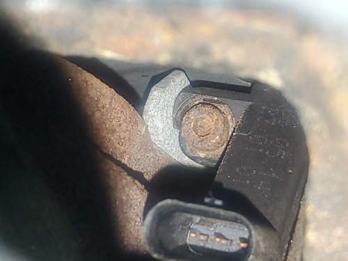

Ggf Kurbelwellensensor? Siehe Thread von mir hier: https://www.motor-talk.de/.../...pp-unter-1-000u-min-t7565646.html?...
Wo sitzt der Kurbelwellen Sensor im B8? Kommt man da dran?
Das klingt nach Getriebeöltemperatur.
Kurbelwellensensor zwischen Motor und Getriebe natürlich. Muss man von vorne unten ran vom Kühlerlüfter her.
schaue dir lieber die Drehzahl per VCDS o.ä. an. Nicht das der Tacho einfach nur schwankt. Das gibt's auch öfter. Der Sensor geht normalerweise nicht kaputt wenn man da nicht ran geht. Er könnte höchstens Metallspäne dran haben von irgendwo her. Der Ring mit den Zähnen hat mMn nie Verschleiß.

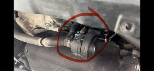

Getriebeöl Sensor Sitz an der mechatronik oder? Also das schwarze Gehäuse muss ab. Dann kann ich direkt das DSG Öl wechseln? Und ne neue Dichtung holen?
Kurbelwellensensor, hast du ein Bild weiter weg? Was ist das für ein Sensor, siehe Anhang? Hängt vor der ölwanne.
Drehzahl muss ich morgen mal messen. Mache es per OBD. Heute hat der Drehzahl Zeiger im ausgekoppelten zweiten Gang knapp unter 1.000u/min nicht gezuckt.
Was ist das für ein Sensor?

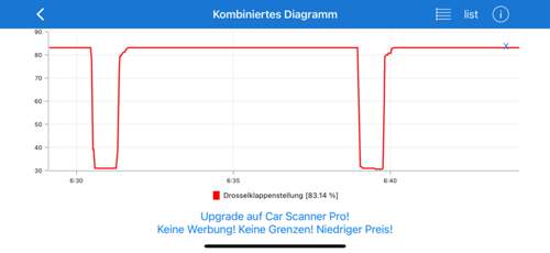

Ok. Super. Ich habe heute per ODB die Drosselklappe (regelklappe oder Saugrohrklappe) gemessen.
Die geforderte Drosselklappenstellubg ist entweder 0% oder 100%. Und jetzt kommts: die absolute Stellung liegt bei 83% und schwankt etwas 83,54% und dann mal runter. Andere Ampel angehalten (das sind die zwei Peaks nach unten) geht die auf 30% nur zu.
Der Passat ist 105.000km gelaufen. Der Vorbesitzer war eine Frau, als Zweitwagen und ist wohl unter der Woche nur Kurzstrecke gefahren. Am WE sind die oft 100km zu den Eltern gefahren. Kann die DK verkokt sein? Und dadurch nicht richtig öffnet/schliesst? Aber das müsste doch einen Fehler immspeicher abgeben?
Kann es sein, dass durch die kalte Luft und nicht richtig geöffnete Drossel Klappe zu wenig Luft angesaugt wird und dadurch der schalt Fehler passiert? Wenn der Motor warm ist, ist auch die eingangs Temperatur warm und das Problem verschwindet.
Ich habe zufällig eine Aufzeichnung Ende Oktober mit 89% DK Stellung.
Habe mir die DK angeschaut: bekomme ich die ausgebaut? Da sind ne Menge Leitungen drumherum. Würde es auf Verkokung prüfen wollen. Oder lohnt sich vorab ein AGR Reiniger als Sprüh Dose? Und wenn ja, dann müsste der Reiniger ja nicht nach dem LMM eingesprüht werden, sondern am Schlauch vor der DK?
