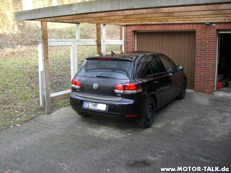

Ist das normal, wenn man an einer leichten steigung hochfährt, zum einparken, das der Wagen nach dem loslassen der Bremse, die steigung runterrollt? Der Wagen müsste doch die steigung im Kriechmodus hoch fahren. In der waagerechten klappt es!
Z.B. Ich habe noch 30 cm platz bis zur Wand, dann gebe ich doch kein Gas!
Runterrollen ist eher komisch - wenn ich jetzt mal von so 5% Steigung ausgehe. Die Kriechfunktion bringt dich da zwar normalerweise nicht mehr nach vorne, aber runterrollen sollte er nicht.
Er rollt dann los, so als würde ich auf "N" geschaltet haben, vorher bleibt er aber noch kurz stehen (Berganfahrassistent). Egal ob ich rückwärts oder vorwärts einparke.
Die Steigung ist nur ganz leicht, Bild:
Bei dem Bild kommt mir das Wegrollen schon mehr als komisch vor. Also du bist in der D-Stellung und wenn du vom Gas weggehst bleibt das Auto wegen dem Berganfahrassistent kurz stehen, rollt dann aber zurück? Da würde ich auf jeden Fall in die Werkstatt.
