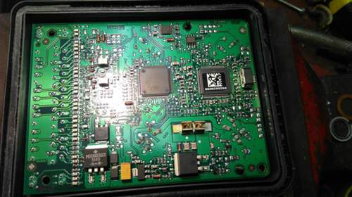

Hattest du damals auch die Fehler 5E20 und 5e24 im Fehlerspeicher?
Bei welcher Firma hast du das Steuergerät nachlöten lassen?
Hast du den Ausbau des STeuergerätes inl Hydroblock selbst durchgeführt?
Danke!
Ich mußte erstmal googeln, was du genau für Fehler meinst 🙂
Inpa zeigt mir das anders an......

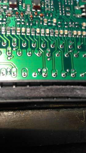

"Bremsdrucksensor 1 elektrisch defekt" und "Bremsdrucksensor 2 elektrisch defekt" kamen unregelmäßig abwechselnd zuerst. Dann kam aber auch "Steuergerät Fehler intern"
Ich habe alles selber gemacht 😉
Das Steuergerät ist mit 2 Schrauben mit dem Hydroblock verschraubt, man muß beides gemeinsam aus- und einbauen.
Das öffnen war recht einfach, die Lötstellen hatten kaum Lötzinn......
