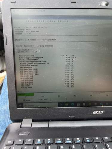

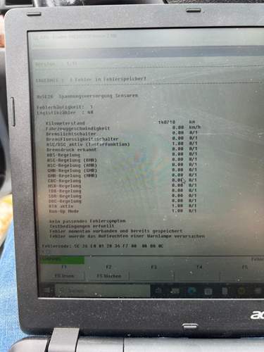

Guten Morgen,
Wie leider viele, habe auch ich dieses Problem, ich habe ein Baujahr 2001, Cabriolet 330 CI, Drucksensoren der Bremsen gewechselt, neues ABS Steuergerät (altes wurde geprüft und ist nicht defekt), Lenkwinkel. Sensor ist auch in Ordnung.
Fehler 5E26 Spannungsversorgung DSC Sensoren
Beiliegend meine Fehlerbeschreibung und Bilder dazu
ist es vielleicht der Drehratensensor (Gieratensensor)
Kann mir da jemand helfen?
Vielen Dank und viele Grüße aus Hamburg
Impa Feherbeschreibung 1.Seite
Impa Feherbeschreibung 2.Seite

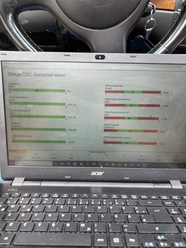

DSC Werte Live Bild

Sieht eher nach nem Masseproblem aus.
Danke dir, woran erkennt man das ?
während der Fahrt drehen sich die Werte von Querbeschleunigung und Drehratensensor nicht rauf und runter,, daher habe ich in diese Richtung getippt
Danke dir
Naja, der Fehlerspeicher sagt Spannungsversorgung. Das ganze gleich an mehreren Sensoren. Sieht schon komisch aus. Die gehen ja nicht gleichzeitig alle kaputt.
Aber der Sensor kann natürlich trotzdem reinfunken und zu Störungen führen.
Entweder Signale mit dem Oszi anschauen ob das totales Chaos herrscht oder direkt die Teilekanone abfeuern. In dem Fall deinen vermuteten Sensor tauschen.
Wir haben ja keine Glaskugel hier.

Na, Stecker öffnen und prüfen. In erster Linie ob etwas gebrochen oder verbogen ist oder wackelig ist. Dann die Spannungsversorgung + und - sicherstellen! Auch alle Sicherungen prüfen, um den einfachsten Fehler auszuschließen.
Wenn die fahrzeugseitige Spannungsvers. in Ordnung ist, guckst du beim SG weiter. DSC ist leider berüchtigt für Kontaktprobleme durch kalte Lötstellen auf der Platine. Also nicht ausschließen, wenn es auch der letzte Prüfpunkt sein sollte.
Aus der Ferne wird man nichts Qualitativeres als von @Steff342 bereits Genanntes sagen können, sondern nur noch rumraten.

DSC-Steuergerät ist von einer Fachfirma geprüft worden, völlig in Ordnung, DSC, haben wir gestern noch mal die Stecker gezogen auf Sicht und Spannung geprüft, auch leider alle in Ordnung…schon richtig gut aussehend.
Den einzigen Spannung. Fehler, den wir gefunden haben, war Kofferraumdeckel. Die Kabel darin, haben wir am Wochenende repariert.
