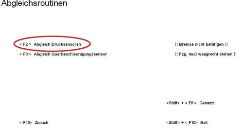

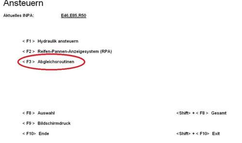

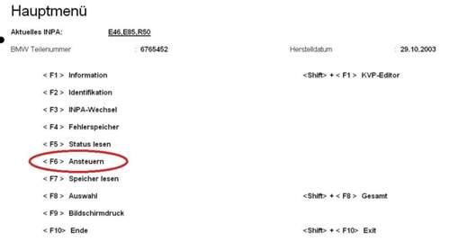

habe den Thread leider erst heute gelesen sonst hätte ich schon etwas früher für Auflösung sorgen können.
Kodiert muß defenitiv nichts werden, jedoch wie schon geschrieben müssen die Drucksensoren abgeglichen werden.
Also Drucksensor tauschen, Bremsen entlüften, und mit z.B. Inpa das DSC Steuergerät auswählen (DSC_MK60) > F6 Ansteuern > F3 Abgleichsroutinen > F2 Abgleich Drucksensoren, und da drinnen beide Sensoren mit Fuß auf der Bremse (80%) den Abgleich durchführen (nicht schrecken)
Wenn der Abgleich erfolgreich erfolgreich war schreibt das Inpa auch bei neuerlichen aufruf hin ;-)
macht man diesen Abgleich nicht kommt die meldung immer wieder sporadisch!!
zu guter letzt den Fehlerspeicher mit F4 > F2 löschen
das wars auch schon,
vielleicht hilft das ja noch den ein oder anderen........
LG Roland aus AT

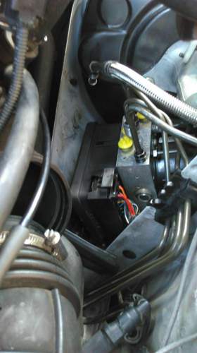

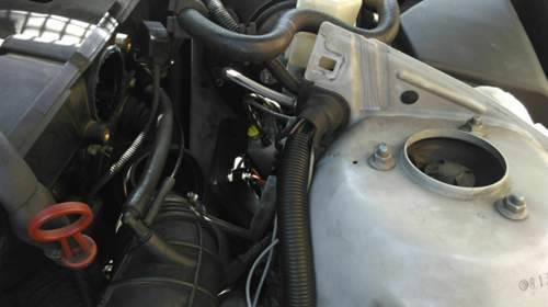

Hallo
Bei dir dürfte das Steuergerät samt Hydroblock unterhalb des Hauptbremszylinder sein.
Da kommt man sehr bescheiden ran........
Kleine Hände und eine Gynokologische Ausbildung sind von Vorteil 😉
Ich habe mein Steuergerät im Frühjahr ausgebaut und nachgelötet, es kam immer wieder der Fehler Bremsdrucksensor unplausiebel und zuletzt kam Steuergerät Fehler intern. Nach dem Nachlöten waren alle Fehler weg 😉
