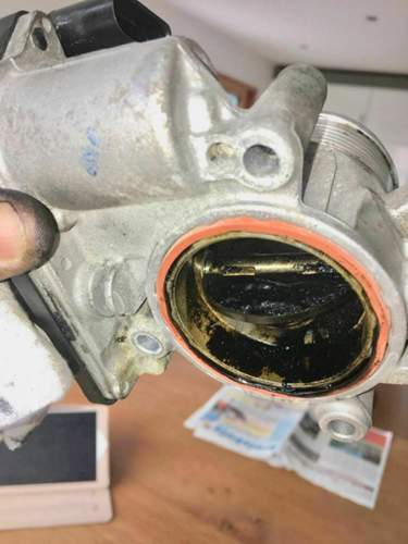

Bei meinem Golf Plus 2.0 TDI (Baujahr 2012) wurde am 27.10.2016 das Software Update wegen der Schummelsoftware durchgeführt. Am 28.06.2017 leuchtete dann die Motorkontrollampe permanent auf. Beim VW Händler wurde daraufhin die Drosselklappe erneuert. 470,- Euro. Die Drosselklappe ist innen verrußt und lässt sich nicht mehr bewegen. (Das Teil hab ich mir geben lassen.)
Der VW Händler behauptet nun dies hat nichts mit dem Update, also der vermehrten Abgasrückfühung, zu tun.

Die Drosselklappe sitzt über dem AGR.
Dann ist doch klar das, dass Zeug (Abgase mit Öl vermischt) auch durch die Klappe strömt.
Die Aussage vom Händler ist so nicht korrekt.
Er soll einen Antrag an WOB schicken...

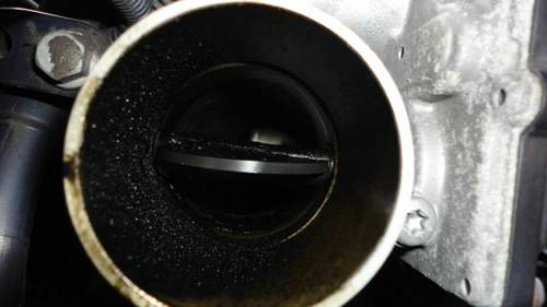

Hallo.
Hier mal ein Foto von mir mit versetztem Stopfen in der DK um 180° gedreht.
Kilometerstand ca. 75.000 km, durchgeführt bei Kilometerstand ca. 39.000 km und seitdem immer mit 2-Takt Öl Mischung gefahren.
Software Update wurde schon vor Übernahme des Vorbesitzers durchgeführt, also weit vor 38.000 km.
Motor ist ein CFFB im Audi Q3, Bj. 2012 und der Freibrennintervall vom DPF ist so ca. alle 250-350 km.
Fahre seit ca. 1000 km eine Speedbuster Chip Box mit 3-Kanal Steuerung und seitdem liegt der Freibrennvorgang jetzt bei ca. 300-350 km.
Was soll ich sagen, keine großartigen Ablagerungen bzw. Verkokungen an der DK sichtbar und 40.000 km keine Probleme mit dem Motor.
Für meinen Teil kann ich nur sagen alles richtig gemacht mit der TPi und der Mischung mit 2-Takt Öl.
Danke noch an @xavair1
Habe danach dann eine Reinigung gemacht mit PRO-LINE ANSAUGSYSTEMREINIGER DIESEL von Liqui Moly.
Weiteres dazu hier im Beitrag.
https://www.motor-talk.de/.../...raftstoff-2-taktoel-t6766129.html?...
Langstrecken sieht der Audi selten, wenn dann momentan so ca. 20-30 km, auch schon mal weniger.
DK bei Kilometerstand 75.000 km

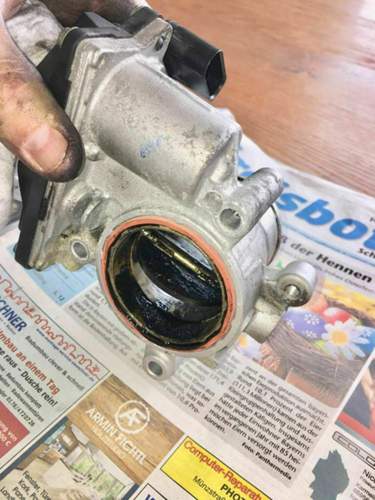

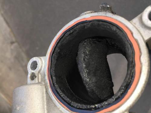

Anbei Bilder von mir bei glaube 120tkm, genau weiss ich es nicht mehr. Nur zur Info, ich fahr mit 1:200 2T Öl.
Bei mir wars noch nicht so schlimm. Hab die TPI prophylaktisch gemacht.
Drosselklappe
Drosselklappe
Bei 205000 km kam die Fehlermeldung bei mir
Mit Backofen Reiniger sauber gemacht das wars.
