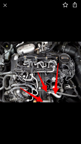

Das AGR Ventil inkl. Kühler sitzt unter dem DPF auf der Rückseite des Motors. Darum geht es hier aber nicht. Hier geht es um das Leitungssystem des AGR, welches vorn in Ansaugtrakt geht und im Ansaugtrakt steckt der Stutzen. Die Drosselklappe ist vorn am Motor vor der Motorabdeckung.
@xavair1 schrieb am 7. Juni 2019 um 10:20:27 Uhr:
Achso das wusste ich nicht.
Hast du vielleicht ein Bild davon wo das sitzt.
Möchte das auch reinigen hab jetzt 180000 km.
Danke
Markiert ist Rohr, Stutzen, Drosselklappe
1e414e73-b5d4-4f1f-8fcb-1687e8e2ea10
Habe meine drosselklappe auch ausgebaut und gereinigt stutzen um 180 gedreht ohne den Druckschlauch abzubauen. Ist etwas fumelige arbeit es ist aber möglich. Ca. 2 stunden dafür gebraucht.
Naja den Druckschlauch muss man ja unten an der DK reinigen. Ich hab genauso lang gebraucht.
