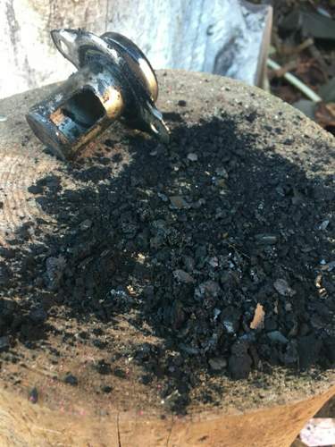

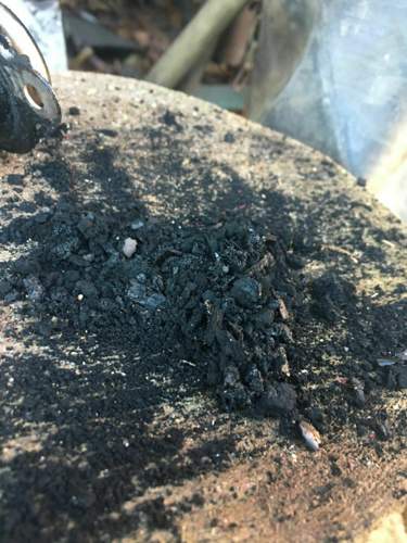

da die Verrußung nur eine Frage der Zeit ist, habe ich die TPI heute selbst (ohne Motorwarnleuchte) präventiv vorgenommen. Also ich habe nicht die Drosselklappe ausgebaut und gereinigt, sondern nur das Rohr auf den Bildern und den Stutzen. Des weiteren habe ich den Stutzen wie in der TPI beschrieben gedreht, sodass die AGR Gase nicht mehr in Richtung Drosselklappe geblasen werden und diese verschmutzen. Anbei ein paar Fotos.
Das Rohr war nur bisschen verrußt, der Stutzen stark (50%). Laufleistung 120tkm, 2.0 TDI, CFFB aus 2011mit wenig Kurzstrecke, getankt wird normaler Diesel mit Monzol seit Beginn an.
Da die Drosselklappe funktioniert und jetzt nicht mehr angeblasen wird von der AGR Schlonze, lasse ich diese vorerst unbehandelt. Kann man mit Werkzeug leicht selbst machen. Hoffe das hilft einigen evtl.
Als ich die Bilder gemacht habe, war ich fast fertig mit der Reinigung. Hab dann nur teilweise noch mit Bremsenrei iger ganz sauber gemacht. Warum VW den Stutzen mit Öffnung entgegen der Luftstromrichtung und damit auf die Drosselklappe gemacht hat, und nicht gleich anders herum, ist mir ein Rätsel.

Die Mischung von Abgas und Frischluft dürfte günstiger sein wenn die Abgase entgegen der Strömungsrichtung in das Saugrohr eingeleitet werden.
Was meinst du mit günstiger? Günstiger für was? Die "Durchmischung". Hat die Drehung des Stutzens irgend einen Nachteil?
Korrekt. Damit sollte erwirkt werden, dass die zugeführten Abgase sich besser mit der Frischluft durchmischen und somit eine gleichmäßigere Füllung und damit auch eine gleichmäßigere Verbrennung stattfinden kann.

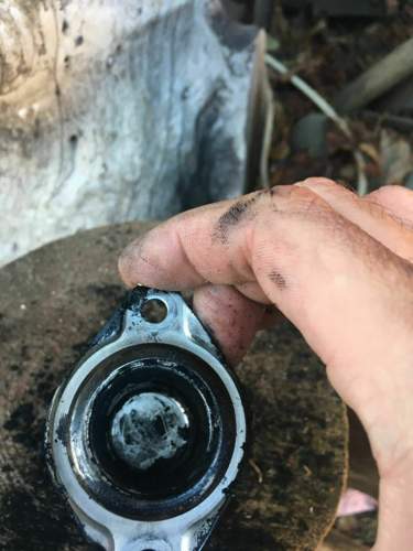

Mein Golf 6 Variant 2,0 TDI (EZ 08/2012) hat es heute mit der verschmutzten Drosselklappe auch erwischt. Die Motorkontrollleuchte ging gestern Abend an. Für 174 Euro wurde die Klappe gereinigt und nach TPI gearbeitet und der Stutzen gedreht. Habe jetzt 113000 km auf der Uhr, bei 98000 km wurde auf Kulanz im Februar dieses Jahres der AGR kühler getauscht. Das Update ist seit 08.2016 und 90000 km drauf.
Kulanz gab es laut online Anfrage keine. Ich werde WOB dann selber anschreiben. Kommt bestimmt alles vom Update. Guckt mal das Foto mit dem Dreck.

@Michis Golf schrieb am 23. Dezember 2017 um 17:41:26 Uhr:
Gruß Michi
Laut Motortalk „ So wirkt das Diesel Update“ wird so verbrannt, dass mehr Ruß entsteht. Diese Mehrmenge geht natürlich auch durch das weiter geöffnete AGR Ventil und bläst dir entgegen der Ansaugstromrichtung auf die Drosselklappe. Nach der TPI bläst mit dem Luftstrom gleich Richtung Ventile.
