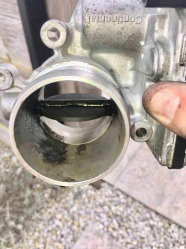

Bei meinem Golf Plus 2.0 TDI (Baujahr 2012) wurde am 27.10.2016 das Software Update wegen der Schummelsoftware durchgeführt. Am 28.06.2017 leuchtete dann die Motorkontrollampe permanent auf. Beim VW Händler wurde daraufhin die Drosselklappe erneuert. 470,- Euro. Die Drosselklappe ist innen verrußt und lässt sich nicht mehr bewegen. (Das Teil hab ich mir geben lassen.)
Der VW Händler behauptet nun dies hat nichts mit dem Update, also der vermehrten Abgasrückfühung, zu tun.
Hat noch jemand Probleme mit vermehrter Rußbildung nach dem SW-Update?

dass nach dem Update Regenerationen häufiger stattfinden ist bekannt. Damit wird diese auch (bei zu kurzen Strecken) häufiger abgebrochen (=nachlaufender Lüfter).
Die Verkokung der Drosselklappe findet auch schon vorher statt, dafür gibt es eine TPI. Durch das Update soll ja mehr Ruß entstehen. Daher würde die Drosselklappe ebenfalls schneller verkoken, als diese ohnehin schon tut.
Mit durchgeführter TPI im Anschluss an Update sollte man da aber besser dran sein als ohne TPI.

Die Drosselklappe schon. Diese "schlontze" wird halt nach der TPI direkt Richtung Ansaugbrücke/Einlassventile geblasen.
Heute hab ich auch die Drosselklappe ausgebaut, da der Stopfen der TPI sehr verrusst war. Die Drosselklappe war bei mir viel weniger verrußt, als erwartet. Auf einer Seite war ein zähles Ruß/Batzgemisch, auch recht hart. Ich habe aber mit mehr gerechnet.
Was ich nur abschliessend sagen kann. Sch... Arbeit, hätte ich das vorher gewusst, hätte ich es nicht gemacht. Die Schrauben der Drosselklappe sind schlecht erreichbar und der Schlauch der Ansaugluft ging so schwer runter und trotz schmieren wieder rauf, echt Wahnsinn. Anbei Bilder von vorher nacher.
Muss man nach der Reinigung eine Adaption/Grundeinstellung der Drosselklappe machen, oder lernt die sich selbst an? Ich habe nur OBD11 und damit hat das nicht funktioniert. Es gab zwar einen Button mit Drosselklappe, aber ich glaube das war nur ein Test. Der hat nicht mehr aufgehört. Habs dann abgebrochen.
Auto läuft aber ganz normal. Hab Probefahrt gemacht.
