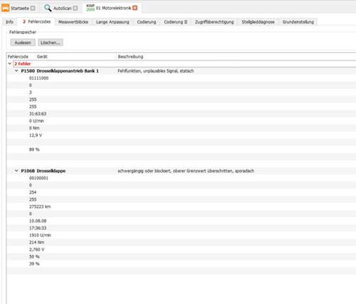

ich hab hier einen 3.0 TDI V6 (ABA/ 0588) mit 275.000 km und brauch kurz Eure Meinung. Bei konstantem Gas (z.B. Tempomat oder Leerlauf) gibt der pulsierend so alle 1-2 Sekunden im Gleichtakt ein kleines wenig mehr Drehzahl (vielleicht so 50-100).
Fehlerspeicher sagt:
- P1580; Drosselklappenantrieb Bank 1: Fehlfunktion, unplausibles Signal, statisch
- P106B Drosselklappe (war vor ca. 1000 km): schwergängig oder blockiert, oberer Grenzwert überschritten, sporadisch

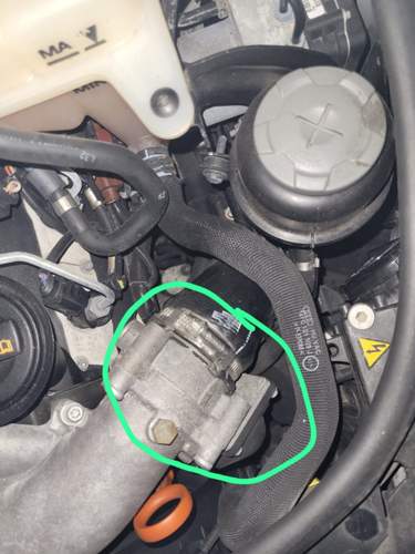

Mein Stand zur Drosselklappe (weil hier ab und an etwas Verwirrung mit der Saugrohrklappe herrscht), es ist das grün markierte Teil auf den Bildern und bei einem Diesel für 2 Dinge verantwortlich:

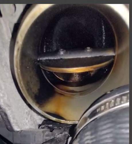

Ich habe mal den Schlauch abgezogen und reingeschaut - aus meiner Sicht ist das gute Stück nicht merklich verdreckt (siehe Bilder).
Erste Vermutung/ Frage: das pulsierend Gas geben kommt vom DPF, der seit gut 1.000 km nicht mehr regenerieren kann. Gefühlt dröhnt es beim pulsieren auch immer etwas hinten Richtung Auspuffanlage. Macht das Sinn? Weil ansonsten dürfte das Teil ja keine Auswirkung auf das Fahren haben. Die DPF-Leuchte ist einmal nach dem Abstellen und wieder Anschalten des Fahrzeugs (Motor war warm nach 100km, dachte mir, ggf. hilft kurzer Zündungsreset) angegangen. Seitdem aber nicht mehr bei kurzen Testläufen (Motor kalt).
Mein Ansatz/ zweite Frage: Ich würde nun die Klappe einmal ausbauen, und die Zahnräder im Getriebe des Stellmotors prüfen. Falls die abgeranzt sind mit dem Messing-Kit erneuern. Ansonsten ggf. kompletten Drosselklappenstutzen kaufen. Macht das Sinn?
Dritte Frage: Kann ich mit dem Auto noch fahren, auch paar km mehr (so 200-500)? Im schlimmsten Fall dürfte das Fahrzeug doch nur in den Notlauf gehen wegen dem DPF, oder?
