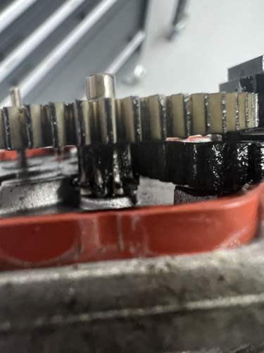

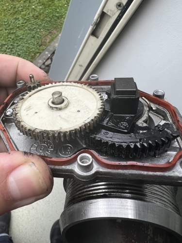

Zerlegst du die alte um zu schauen was defekt ist?
Wenn ja! Wären ein paar Bilder echt klasse.
Die Zähne der Zahnräder werden runter sein.
Was sonst bei dem Plastikschrott- Innenleben.

Also ich hab’s dann mal aufgeschraubt.
Das rechte schwarze Zahnrad sitzt direkt an der Klappe, das linke weiße, mit dem kleineren unten drüber steuert die schwarze an.
An dem kleinen weißen Zahnrad sind 80% der Zähne verschlissen und somit nicht mehr funktionstüchtig.
