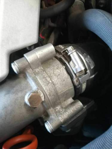

Na die Klappe meint er einfach mal den Ladedruckschlauch abnehmen und mit dem Finger bewegen meist merkt man dann schon wie ungleichmäßig sie über den Regelbereich läuft. Oder eben noch die paar Schrauben ab und das ganze Ding raus und öffnen dann siehst du den Schaden.
Oder er meint den Stellantrieb der Klappe, da ist schon mal öfter das Zahnrad verschlissen....
@Atomickeins schrieb am 5. Mai 2019 um 19:32:05 Uhr:
Bei mir war das auch so.
Haben das Gehäuse aufgeschraubt und die Kunstoff-Zahnräder total verschlissen.
genau und z.b. in der Bucht gibt es günstige Reparatursätze.....

Hallo zusammen!
Ich habe seit heute morgen ein Problem mit meinem Audi C6, 2,7L. 296000km
Auf dem Weg zur Arbeit hatte ich aufeinmal Leistungsverlust. Bergauf. Dann blinkte die Glühwendel.
Das ging ca. Eine Minute dann war es wieder nahezu normal. Dies ist auf den nächsten 30km nicht mehr aufgetreten. In der Mittagspause habe ich den Fehlerspeicher auslesen lassen. Siehe Anhang.
Danach ist aufgefallen das ein Geräusch aus dem Motorenraum kommt. Siehe Video.
Das Geräusch ist die Drosselklappe die sich öffnet und schließt. Ganz schnell hintereinander.
Zeitgleich schließt und öffnet das AGR Ventil immer um Sekunden Rhythmus. Siehe Video.
Ziehe ich den Stecker vom magnetventil ab, klappert die drosselklappe immer noch. Ebenso beim Unterdruck Schlauch. Also gehe ich schon fast davon aus das der Fehler von der drosselklappe her kommt, und nicht von AGR.
Wenn ich den Wagen ausschalte, ebenso wenn ich einfach die Zündung ein und wieder ausschalte klappert die drosselklappe ebenso zweimal schnell hintereinander. Wie im Video. Ohne das der Motor läuft.
Ich habe die Drosselklappe mal ausgebaut und gereinigt. Auch den kleinen Bypass zum AGR.
Danach wieder eingebaut, aber der Fehler bleibt.

Drosselklappe defekt, die elektronik.
Hatte ich auch.
Hol dir direkt eine neue nix rumbasteln oder ähnliches.
Finger weg von asia drosselklappen
Habe eine Continental verbaut.
3 schrsuben drosselklappe , eine schelle lösen, stecker raus.
Neue rein fertig
30min arbeit.
