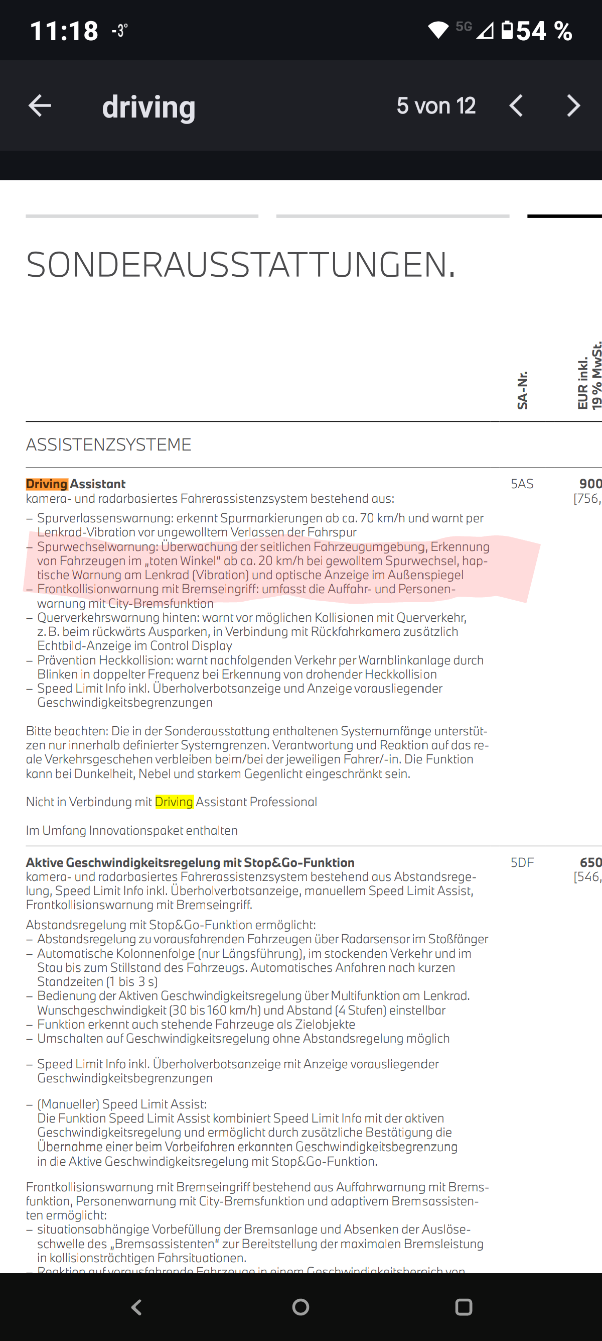

Der Unterschied vom DA zum DAP ist, dass nur im DAP der "Tote Winkel Assistent" mit inkludiert ist. Sprich: wenn ich das gelbe Warn-Licht im Außenspiegel will, dann geht nur DAP??
Nein, ich habe "nur" DA, aber den Tot Winkel Assistent habe ich trotzdem. DAP hat z. Bsp. aktive Spurführung und ACC, was der DA nicht hat. Und Spurführung und Spurhalteassi nicht verwechseln.

Ok, ich möchte den "Tote Winkel Assistent" unbedingt mit dabei haben. Wenn es den "einzeln" gibt (also ohne DAP), wie nennt sich der korrekt in der BMW Fachsprache? Auf welches Ausstattungsmerkmal muss ich da achten?
@Ho.Ge.
Du musst auf die Ausstattung „Driving Assistant“ achten.

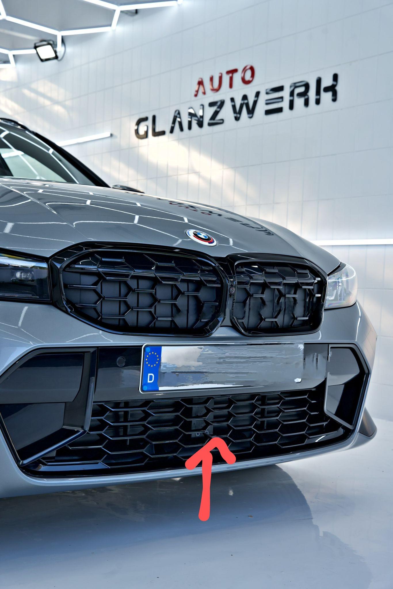

ich muss später mal nachschauen, bei meinem G21 M340i war das definitiv keine extra Option. Entweder war der serienmäßig dabei oder beim DA. Ich habe DAP seinerzeit nicht genommen, da ich kein ACC mag.... Bremsverschleiß HA! Daher habe ich auch keinen extra Stop&Go genommen. Einzig und allein vermisse ich manchmal die aktive Spurführung...ist halt so.
Dadurch gibt's bei mir auch keinen Radar/Lidar(?) Sensor im unteren Grill.

Unsere Beiträge haben sich überschnitten. Den DA braucht er für den Toter-Winkel-Warner oder eben den DAP. 😉
Da hast Du vollkommen Recht, habe gerade recherchiert... 😉 Mindestens den DA.
