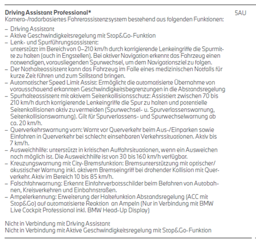

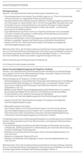

Der DA hat keine Spurführung und auch keinen automatischen Abstandstempomaten per Radar.
ACC hat nur den automatischen Abstandstempomaten per Radar bis 160 km/h, aber keinen Totwinkel-Assistenten und auch keine Spurführung.
Der DAP hat sowohl den automatischen Abstandstempomaten per Radar, aber bis 210 km/h, als auch eine Spurführung und eine Ampelerkennung, sowie alle Assistenten aus dem DA.
Da-acc
Dap
Für die Ampelerkennung des DAP wird das HUD, bzw. LiveCockpit Professionell benötigt.
Der DA hat zumindest schon die Verkehrszeichenvorrausschau dabei.
Hätte ich die Wahl, würde ich zum DAP greifen.
