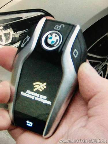

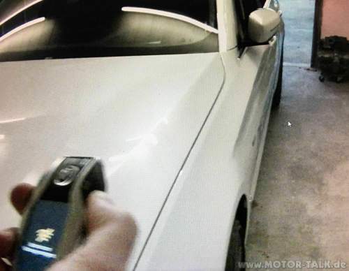

Beim rückwärts Herausfahren aus der Garage sieht man wie das Auto mehrmals bis zum Stillstand bremst und irgendwie abwartet. Warum ist das so? Das macht das ganze Manöver sehr langsam. Wenn ich mir diese Funktion bei Tesla anschaue, dann wirkt das irgendwie schneller und flüssiger ohne Zwischenstopps.

Wie gesagt, liegt einzig und alleine daran das ich zu weit vom Auto weg bin. 🙂 Habe das Video mal kurz an der richtigen Stelle gestoppt. Obwohl ich direkt VOR dem Auto stehe, sagt mir der Schlüssel das ich zu weit weg bin.

Das ist aber nicht gut. Ich würde erwarten, dass das bis 5m oder 10m funktioniert.

Mein 🙂 erklärte mir, dass es absichtlich so eingestellt ist, dass man das Auto nicht "fernsteuern" kann, wenn man direkt vor / hinter dem Auto steht...damit man sich nicht selber überfährt. Es geht nur von der Seite...

Ummm, hat der 5er keine Ultraschallsensoren, um zu bemerken, wenn er wen umfährt? 😉

Und dann erscheint die Meldung, dass man näher ans Auto ran treten soll? Dann wird man doch erst recht überfahren 😉
Klingt irgendwie unlogisch.

Das funktioniert aber nur in Amerika aus so großer Entfernung. Das ist in Europa in der Software beschränkt und man muss auch näher am Auto stehen.
Seite 228
Der Fahrer befindet sich mit dem BMW Display Schlüssel beim ferngesteuerten Parken außerhalb des Fahrzeugs.
Maximaler Abstand zum Fahrzeug:
? Hinter dem Fahrzeug, ca. 3–4 m, Pfeil 3.
? Seitlich des Fahrzeugs, ca. 1,5 m, Pfeil 4.
Man darf/soll nicht vor dem Fahrzeug stehen.
Einparken nur vorwärts. Ausparken Rückwärts.
