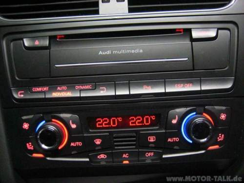

Byte 19 Bit 6 zweite stelle von links Muss 1 sein
habe heute die Zeit gefunden die Codierung zu prüfen und ich hatte tatsächlich Byte 19 bit 6 vergessen auf 1 zu setzen. Die Helligkeit des aktiven DS Modus ist jetzt dunkler und passt zu den Anderen Anzeigen im Cockpit. Allerdings leuchten jetzt auch die anderen nicht aktiven DS Modis immer mit in der Helligkeit wie bei den anderen Tastenbeleuchtung wenn Licht eingeschaltet ist. Nur die beiden Pfeiltasten zur DS Modus Auswahl sind aus und leuchten nur wenn Licht eingeschaltet wird. Ist das so richtig oder habe ich noch was vergessen oder falsch Codiert?
Ist so richtig
Original geschrieben von mawi4de
ich habe es auch gerade nachcodiert, ist bei mir jetzt genauso.
Foto (org)
Img-7529
Die ESP OFF Taste wundert mich etwas, kann es sein, dass die irgendwann durch ein schlitterndes Auto ersetzt wurde? 😁
Ja wurde geändert.
