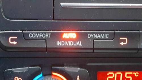

Ich habe mir im Januar das Drive Select inclusive Schalter nachgerüstet.
Es hat auch alles bis vor ca. einem Monat einwandfrei funktioniert.
Nun seit ca. einem Monat hab ich das Problem das die Hintergrundbeleuchtung bei Licht ein nur
noch an den beiden Tasten (Pfeilen) leuchtet.
Die einzelnen Modis haben davor auch immer geleuchtet.
Der angewählte Modus hierbei immer stärker.
Das Starke leuchten des gewählten Modus ist immer noch da.
Eine Modusauswahl iszt auch möglich und funktioniert auch.
Es geht hier wirklich nur um die Beleuchtung.
Der Schalter wurde dann natürlich an den Händler zurückgesendet und heute kam dieser als ausgetauscht zurück.
Ich bezweifle dies jetzt allerdings, da die funktion mit dem neuen immer noch so wie auf dem Bild ist.
Bild hänge ich mal an.
Touri674
20160404-192750
falsch codiert
Byte 19 bit 6 auf 1 dann passt es
Hallo Scotty,
vielen Dank für die Information.
Hat wirklich daran gelegen.
Wundert mich nur, weil es am Anfang als ich ihn eingebaut hatte funktioniert hatte.
Und an der codierung hatte ich nichts mehr geändert.
Gruß und Danke
Carsten
