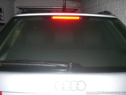

an der orig. fallen sowieso laufend Birnchen aus, ich hab gleich die aus`m Skoda Roomster mit LED drinne, funktioniert seit paar Jahren problemlos und sieht gleichmäßig aus.
Cimg6942
oder man lötet sich selber LEDs mit den passigen Widerständen ein so wie ich😁
Sieht fein aus..
