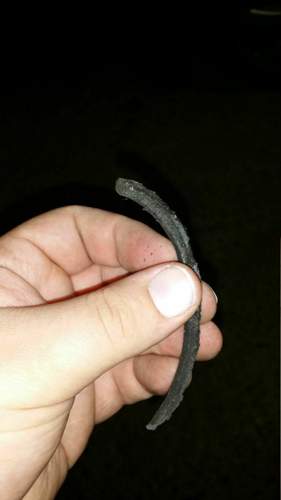

Klima: Tropft nicht nach unten könnte am Wetter liegen (zu trocken); glaube nicht dass das der Ablauf ist (Bild 2) der wär nämlich frei; Müsste dann ja rechts die Feuchtigkeit sein
Schiebedach: Sieht von Oben alles trocken aus. (Also nicht nur dass das Wasser nicht abfließen kann, nein es sieht fast so aus als ob da gar kein Wasser großartig hin kommt.)
Luftfilter: Könnte sein da die Dichtung aussen durch ist (Bild 1), aber die Innere Dichtung (auch ein Schaumstoff) ist absolut trocken, kann ich mir also auch nicht vorstellen.

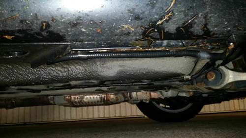

Dichtungsgummis oder roststelle von unten: würde ich ausschließen, sieht alles i.O. aus.
Türen: Hab mal alles untenrum angefasst aber auch da keine Feuchte. Auf der blanken Karosse durch den angehobenen Teppich müsst ich ja auch was erkennen.

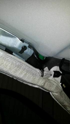

Ich sehe aber leider nur Bild 1, sprich ca. nen cm Schlauch. Dicht ist wie gesagt auch nichts, Draht konnte ich ohne Probleme weit schieben und Wasser kam ja auch sofort unten an.
Wie gehe ich weiter vor oder absolut Hände weg? Und kann mir dann jemand helfen in BW?
2015-11-24-14-06-44
korrekt wäre:
Hände weg
aber hast ja schon die Verkleidung ab
der grüne Schlauch ist der Ablaufschlauch
der wird einfach nur vom Anschluss am Rahmen abgerutscht sein
möglich dass der Schlauch verstopft ist, dies eher selten
also muss der Himmel weiter gelöst werden um da ran zu kommen
wegen Airbag knifflig...
kannst Du den Schlauch nach oben zum Schiebedach hin schieben?
