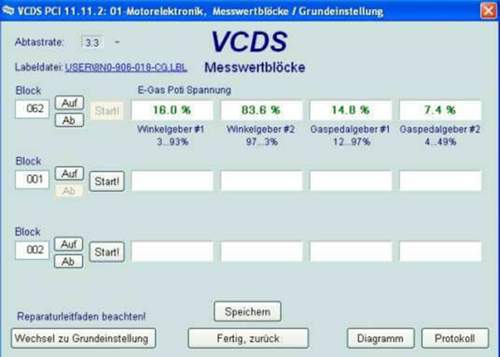

Tausche das Gaspedal. Das hat nichts mit der lambda zutun. Mache VCDS auf und schau dir MWB 062 an. Werte pos 2/3.

EPC ist die Kombination aus Drosselklappe j338 mit den Gebern G187/G188 und dem E-Gas Pedal mit den Gebern G79/G185. Überprüft werden können alle Geber über den Messwertblock MWB062.
Drosselklappeneinheit j338
Besteht aus:
G186 Antrieb
G187 Winkelgeber 1
G188 Winkelgeber 2
MWB062 Wert anzeige 1/2 sind Drosselklappen Winkelgeber(G187/G188) und Anzeige 3/4 (G79/G185) sind Gaspedal Stellung.

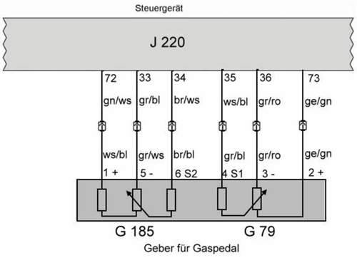

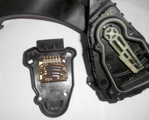

Gaspedal Geber besteht aus den Gebern G79/G185.
Zum Geber G79/ G185. MWB 062 aufrufen dann das Gaspedal langsam durch treten, der Wert in Az 3 ist immer ca. doppelt so groß wie in Az 4.
Es wird eine Prozentzahl angezeigt. Wobei 5 Volt 100% sind. Meist wird nicht der gesamte Bereich genutzt. Man sollte besonders darauf achten, dass keine Unterbrechung der Werte zu sehen sind. Sollte das sein Durchmessen des gebers bzw der Leitungen zum MSG.
G79/G185 zwischen pin 1 und Masse (5V). Zwischen pin 2 und Masse (5V) genauso wie zwischen pin 1 und pin 2 und pin 1 und pin 5 (5V). Hast du über all 5V dann signal Leitung pin 4 und pin 6 messen hier sind die spannungswerte abhängig von der Position des Sensors 100% gleich 5V. Wenn nicht sind die pins am MSG zumessen.
6 Pol Stecker am Gaspedal
G185
Pin 1 (+5V)
Pin 5 (-5V)
Pin 6 (0-5V)
G79
Pin 4 (0-5V)
Pin 3 (-5V)
Pin 2 (+5V)
Ich habe nur von 2,7t MSG die Pin Belegung.
Pin 33 = pin 4 G185
Pin 34 = pin 6 G185
Pin 35 = pin 1 G79
Pin 36 = pin 3 G79
Pin 72 = pin 5 G185 5V
Pin 73 = pin 2 G79
Pin 83 = pin 2 j338 drosselklappe
Pin 84 = pin 4 j338 drosselklappe sensor 2
Pin 91 = pin 6 j338 drosselklappe
Pin 92 = pin 1 j338 sensor 1
Pin 117 = pin 3 j338
Pin 118 = pin 5 j338
Weiß aber nicht ob die am S6 passen. Sollten aber zu 99%

Wow super danke, da habe ich ja eine super Anleitung und Vorgehensweise. Werde ich morgen direkt mal Durchmessern.

Habe nun durchgemessen.
Das sind die Werte
Gaspedal Stecker
Pin 1 zu masse = 5v
Pin 2 zu masse = 5v
Pin 3 zu masse = 0 ohm
Pin 4 zu masse = 100 ohm
Pin 5 zu masse = 0 ohm
Pin 6 zu masse = 760ohm
Pin 1 wie 2 zu pin 3/4/5/6 = 5v
Pin 1 zu pin 2 = 3 0hm
Drosselklappe
Pin 2 und pin 6 = 5v
Pin 2 zu masse = 5 v
Pin 1 zu masse = 0v
Pin 3 zu masse = 3,16v
Pin 4 zu masse = 0v
Pin 5 zu masse = 3,16v
Pin 6 zu masse = 0v
Pin 2 zu pin 4 = 3,4v
Pin 2 zu pin 1 = 3,4v
Pin 2 zu pin 3 = 1,6v
Pin 2 zu pin 5 = 1,6v
Die Werte im vcds blick 062 haben sich erst nach durchtretten verändert.
Sie Bilder
Hast du auch mal das Gaspedal getreten?
Wert 3/4 müssen ja bis über 90% gehen.
Die Werte sollte bei ruhestellung halb und voll getreten mal gemessen werden. Und dann langsam gleichmäßig durchtreten und die Werte in 3/4 ansehen. Wenn Wert anzeige 3 ca 25 anzeigt sollte Wert anzeige 4 ca 50% haben.
Also wenn du das Gas Pedal voll durch tritts dann sollte drosselklappe >90% sein und -G185 > 90%
@A627tOlli schrieb am 9. Februar 2020 um 12:08:41 Uhr:
Ja habe ich, nur schwankt da fast gar nichts. Der null Wert bei g79 ist in ruhe Stellung und wenn ich kompl durchtrette schon kick down bekomme ich die 0,4....
