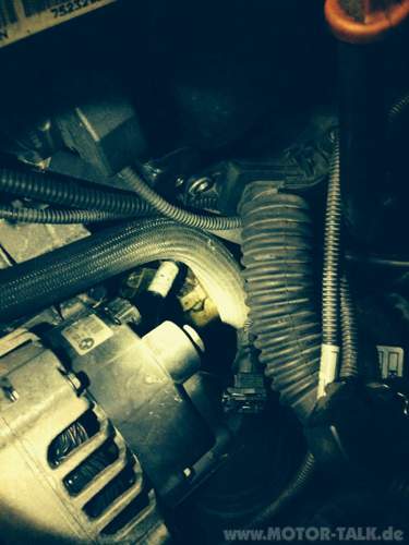

So meine Herrschaften, heute habe ich einfach mal die llr,disa und die drosselkkappe ausgebaut und meiner Meinung nach alles intakt.
Drosselklappe war sauber(hatte ich mal reinigen lassen vor ein oder zwei Monaten), die disa schließt ganz normal und der llr halt verrust:-)
Ich wollte mal das Gummi schlauch abziehen was vorne vom Motor zur kge geht aber hab erstmal einfach rauf gedrückt auf das schlauch ob das überhaupt porös ist und hört hört es knistern wie sonst was hab dann auch direkt die Finger von gelassen und hab dann unten rum geschaut und siehe da eine kleine öl fitze unterm kge, aber woher das kommt weiß ich nicht :/
Auf dem Foto erkennt man auch ganz schön das bei der kge am Rand sich schon was weißes gebildet hat
Wo sitzt genau der Zylinderkopf? Ist sie da wo man die Schraube sieht auf dem Foto? Falls ja ist die öl fitze über der Schraube also schließe ich Zylinderkopfdichtung aus.
