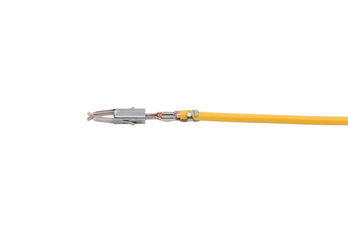

Vielleicht hab ich mich ein kleines bisschen zu früh gefreut. Ich hab beide Kabel verlegt und jetzt läuft er wieder sehr unruhig und stirbt schließlich ab. Der DZM bleibt aber anständig. Jetzt vermute ich, dass vom ursprünglichen Kabel beim Stromstecker für den Hallgeber die Verbindung bis zur Quetschverbindung, wo das neue Kabel angeschlossen wird, nicht richtig Kontakt hat. Das Kabel ist aber zu kurz, um nochmal einen Teil abzuschneiden. Deswegen würd ich jetzt gerne das alte Kabel auspinnen. Ich hab zwar schon n paar Tipps gefunden (Büroklammer oder Nadel), aber ich krieg die Pins einfach nicht geöffnet. Die am Steuergerät würd ich auch gerne öffnen. Gibt's da nen Kniff, den ich einfach überseh?
Beim VW Händler bekommst Du sogenannte Reparaturleitungen, ich würde vorschlagen dir die passenden raussuchen zu lassen - dann siehst Du wo der Widerhaken ist und wie du ihn lösten kannst. Evtl. brauchst Du zwei Nadeln und nen Korken 🙂 Es gibt auch extra Werkzeug dafür, vielleicht findest Du bei ebay was billiges. Von der richtigen Seite versucht ?
Ich würde die Leitungen zusammenlöten, einen Schrumpfschlauch drübermachen und keinen Quetschverbinder nehmen.
Ja, das hätte ich wohl besser machen sollen. Nach der Quetschverbinderbehandlung bzw. der Entfernung der Verbindung hab ich jetzt so gut wie keinen Draht mehr aus dem Stecker stehen. Und ich bekomm die Pins immer noch nicht raus. Die Isolierungspfropfen hab ich rausbekommen. War inzwischen auch schon bei zwei Werkstätten, eine davon VW, und die wussten auch nicht wirklich weiter. Der bei VW hat gemeint, ich müsse mit ner Zange kräftig am Kabel ziehen, während die Nasen auf der anderen Seite mit Nadeln zusammengedrückt werden. Als Ergebnis ist nun beim mittleren Pin gar kein Kabel mehr drin, der Pin aber schon.
Bei VW haben sie auch gemeint, die Zündung einstellen daure 1 - 1,5 Stunden und koste 150 Franken. Kann das sein?
Ich hatte dir ja oben schon empfohlen dir die passende Reparaturleitung beim VW Händler zu kaufen, dort würdest Du dann sehen wo bei dem Pin die Rastnasen sind. Du brauchst eh neue Pins mit nem Stück Kabel dran, und die Reparaturleitungen kosten 2€ oder sowas (30cm gelbes Kabel mit einem Pin an jedem Ende).
Beispielbild: http://media.wuerth.com/stmedia/shop/348px/127277.jpg
