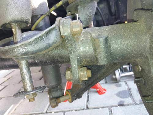

Nachdem vorne jetzt alles perfekt aussieht via. VVA und alles eingestellt ist hatte ich mir die Hinterachse vorgenommen 🙂 Ich hatte dazu eine sehr gute Anleitung im Netz gefunden, die das ganze sehr einfach erklärte 🙂
http://kovi-vw.blogspot.de/p/anleitungen.html?m=1
Dazu habe ich dann noch eine Tabelle gefunden auf der dargestellt war um wie viele Zähne ich das ganze verdrehen musste um die gewünschte tiefe zu erreichen.
Jetzt bin ich mir aber nach ein bisschen nachträglichen Lesen ein bisschen unsicher ob das ganze alles so richtig war wie ich das gemacht habe.
Tabelle poste ich euch mit unter den Beitrag 🙂 Ich habe meine Einstellung mit Einem Stift markiert.
Jetzt zu meiner Frage ich wollte 4,8 cm Tiefer so stand in der Tabelle ich muss außen 3 rauf und innen 2 runter. Habe ich das so richtig verstanden, dass ich den inneren Federstab der im Fahrzeug ist 2 runter gedreht habe also nach rechts und und die Federstrebe die auf dem Federstab sitzt 3 Zähne nach oben verstellt habe also 3 nach Links 🙂
Würde mich freuen falls mir dazu jemand eine Antwort geben kann.
Grund für meine Frage ist :
Wie man es kennt setzt sich die Pendelachse erst richtig ab nachdem man den Käfer ein paar Meter bewegt hat. Da er aber noch nicht ganz Fahrtauglich ist hatte ich dazu noch keine Möglichkeit und ich hab Ihn einfach nur runter gesetzt dadurch steht er hinten noch relativ hoch (so wie vorher) jetzt bin ich mir aber unsicher ob er noch weiter runter kommt oder ob ich was falsch gemacht habe und er so bleibt🙂
LIEBE GRÜßE !!

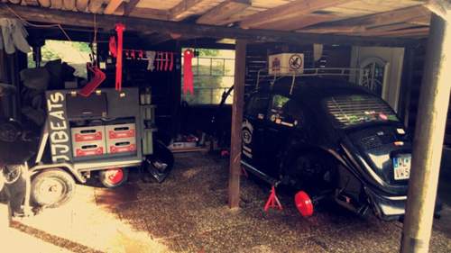

- man braucht eine richtig gute Arbeitsfläche. Eine Garage reicht nicht wirklich, man sieht nix

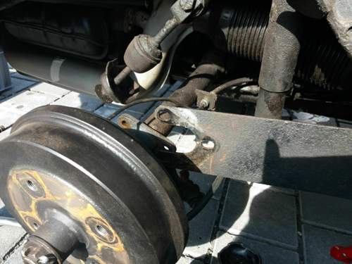

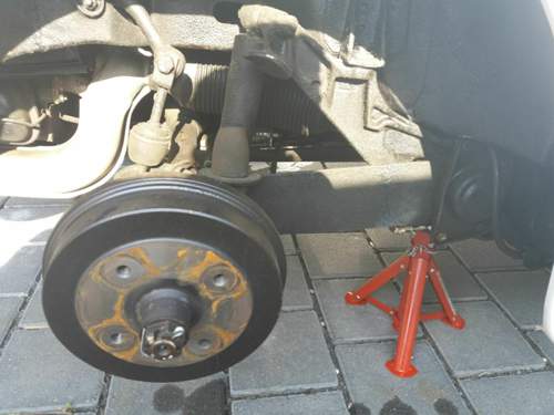

heute das erste mal selbst versucht hinten einzustellen. Zeitfaktor fürs erste mal machen lag jetzt bei ca. 4 Std.eine seite.
Ich hab versucht 1 zahn innen 1 zahn aussen zu verstellen. vorher alles makiert und den winkel (handywasserwaage) gemessen.
Verstellung der höhe um ca. 6mm bzw . ca 0.8Grad.
das ist die schieflage bei meinem Käfer von Fahrer zur Beifahreseite, am Heckblech gemessen.
das verstellen der inneren zähne ist , naja, recht bescheiden, da mann mit gefühl sich rantasten muss und auch recht schnell verrutschen kann.
Aber durch den vorher gemessenen winkel uund verschiedene messpunkte zur kontrolle am schwert war das auch keinproblem
+2
Ich muss bei mir die Trommel runter nehmen. Weil das sonst nicht passt mit dem Handbremsseil.
ich hab das seil am handbremshebel gelöst. war dann lang genug

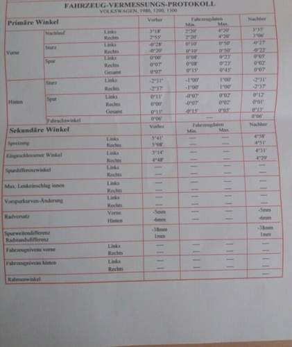

nachdem ich die Beifahreseite die Drehstäbe 1 Zahn innen / 1 Zahn aussen verstellt habe und ich jetzt nach einer gewissen zeit , damit er sich auch hinzen richtig setzt, bin ich nochmal zur Achsvermessung. Laut Messwerte (Sturz hinten) steht er jetzt gerade. ich bin voll und ganz zufrieden.
Thema Fahrwerk ist jetzt für mich abgeschlossen.
Hier noch die Ergebnisse der Vermessung

Abschluss:
Nur schade das die so gar nix eingestellt haben.
Spur hinten ist daneben,auch bei der Ausgangsmessung.Damit stellt sich das Heck immer seitlich weg wenn du geradeaus fährst.
Sturz ist aber bestens.War ja auch deine Arbeit und nicht deren.
Vorne,da wurde nix gemacht.
Nachlauf geht für die eh nicht,kann man aber mit leben,also ok.
Sturz,ist nen Hauch gewandert durchs drehen am Lenkrad.
Und Spur.... Eingang zu gering und Ausgang noch immer zu gering.Einmal nen Hauch anders gestanden,also etwas nach rechts gedreht. Somit rechts weniger Vorspur und links plötzlich etwas mehr. Aber insgesamt noch immer 0°07`.
Da hätte man aber gute 0°10`auf jeder Seite machen können. Die ist noch nichtmal im Sollbereich angekommen mit 7 Minuten.
Vari
@Vari-Mann
ich muss dazu sagen, das ich nur den Istzustand haben wollte.
ich hab denen gesagt die sollen nichts einstellen.wurde zu oft daran rumgeschraubt und hatte danach mehr Probleme.
Primär ging es mir um die hinterachse wegen Sturzwerte, da ich ja hinten die drehstäbe verstellt habe, wollte ich wissen ob beide seiten gleich sind und somit gerade steht.
Ansonsten fährt er sehr stabil und bin sehr zufrieden mit der Strassenlage.
Ah,ok. Dann kann man denen keinen Vorwurf machen.
Vari
