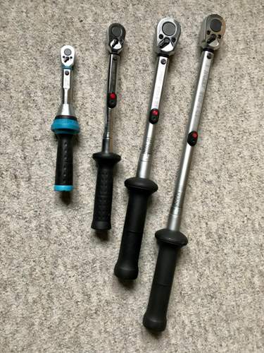

@mauritzki
für diesen zweck (und die zündkerzen fürs mopped) habe ich den kleinen links im bild (hazet 5108-3ct) gekauft.
nicht ganz preiswert, aber ist ja ’ne anschaffung fürs leben und vererben. 🙂

Drehmomentschlüssel

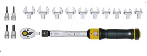

Eine der Pedale am Fahrrad hat Linksgewinde. Da würde ich aber nicht mit einem Drehmo rangehen.
Für die Pedale könnte z.B. diese Variante von Proxxon passen. Schlüsselworte 10-19 mm, siehe Bild.
(Bildquelle: reichelt.de)
@Go}][{esZorN schrieb am 20. Februar 2025 um 10:07:21 Uhr:
OK. D.h. die Hersteller schreiben i.d.R. keinen Drehmoment für diese Schraube vor?
