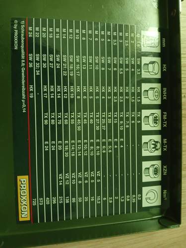

Frage:
Wenn Du keine DM-Angabe vom Hersteller hast, suchst Du Dir dann den Wert aus einer DM-Tabelle aus? Bzw. mit der Zeit hat man die gewiss im Kopf.
Mein Proxxon 3/8"-Kasten und der 1/2" meines Vaters haben sogar jeweils eine derartige Tabelle.
Faustregel bei mir, ca. 8fach den Durchmesser als Drehmoment. Also eine M8 kriegt 65Nm.
Klarstellung: Ich verwende nahezu ausschließlich 12.9. Das passte in den vielen Jahren immer
m8 und 65Nm, wow
Ich habe mal meine Proxxon Drehmomenttabelle angehängt.
M8 bräuchte demzufolge 25Nm.
Das scheint mir sehr schlüssig.
Ich kenne die Gewindegröße der Ölablassschraube meines Saab nicht.
Ich weiss nur, dass ich die mit einer 13er Nuss und laut Herstellervorgabe mit 25Nm anziehen muss.
Was ich auch so mache.
20250221-proxxon-drehmomenttabelle
Man kann sich natürlich auch eine Tabelle ausdrucken und an die Wand hängen.
Da hat mal alle Schraubengüten und Gewindesteigungen auf einen Blick parat.
Oder eine im Nusskasten haben, siehe meinen Post ein paar Sekunden zuvor 🙂
@wolfgangpauss schrieb am 21. Februar 2025 um 11:35:43 Uhr:
Bei Fahrradteilen kann man diese Faustregel sofort vergessen.
Schrauben für Vorbauten oder Sattelstützen sind meistens M6 oder auch mal M5 und werden meistens mit 6-8Nm angezogen.
Wenn Du die mit 40-48Nm anziehst kannst Du nur hoffen das die Teile sofort brechen und nicht auf der Strecke.
Oft werden die benötigten Werte auch am Teil angegeben.
Der Vorbau im Bild bekommt sogar nur 1Nm..
1
Bei der Ölablassschraube ist 25Nm schon recht viel. Mein ABU-Golf hat 20 und der AEE mit der Aluölwanne hatte 10Nm. Das Gewinde ist M14.
