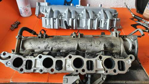

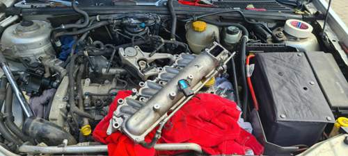

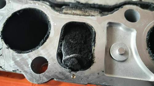

Habe heute meine Ansaugbrücke gewechselt, Schöne fummelarbeit. aber nach 8 gemütlichen Stunden war ich durch. Wurde auch zeit zum wechsel. 150tkm war diese verbaut.
Und jeder der Angst hat vorm Selbermachen, ist einfacher als gedacht. mannn muss nur viel abschrauben.
Z19dth
Ansaugbrücke z19dth
Dralllappen z19dth
Heute nach intensiver Probefahrt, setzte er 2 x den p2279 Fehler... im schubetrieb. Aber warum???
Motor läuft wesendlich besser.
Alles wurde vor einbau gereinigt, Drucksensor ist fast neu, das einzigste beim ölabscheider ist das Messingrohr etwas lose gesteckt...
wer weis weiter?
Werde ihn am We nochmal mit nebel abdrücken.
