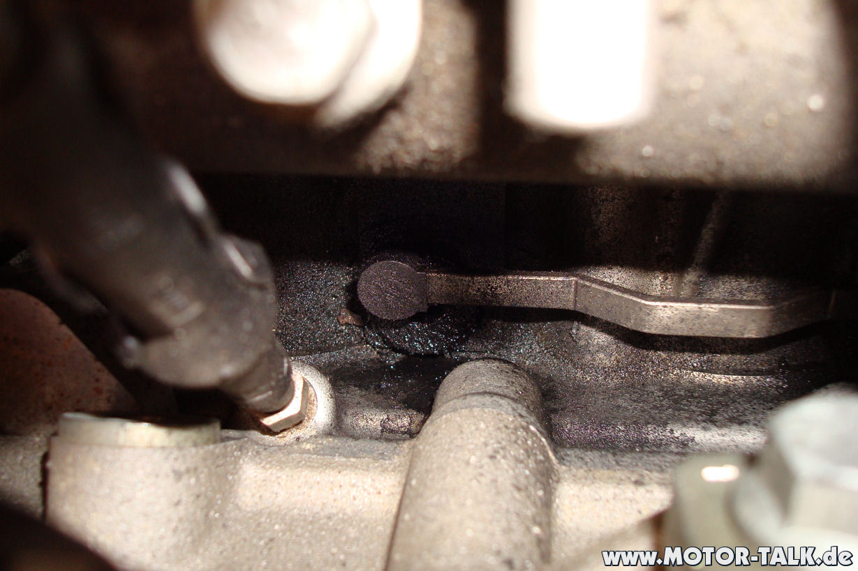

Hey zusammen,
was mir irgendwie noch nicht ganz klar ist, äußert sich der Defekt an den Drallklappen immer inkl. Fehlersymbol in Verbindung mit Leistungsverlust? Wenn ich lese, dass Sven777 im 6. Gang nur noch eine Vmax von 100km/h erreicht hat, kann ich mir nicht recht erklären, wie Erleperle 23.000km weiter fährt ohne den Defekt zu bemerken.
Mein Wagen steht derzeit bei knapp 99.000km und es ist unklar ob der Vorbesitzer (ich fahre den Wagen seit km-Stand 87.000) je was in dieser Hinsicht gemacht hat / machen musste. Ein Kulanzantrag bei Opel, obwohl die Drall-Klappen bei mir wohl noch nicht abschließend hinüber sind (hier nochmal ein Bild: Drallklappen / Nahaufnahme ) macht vermutlich keinen Sinn oder?
Viele Grüße
Steffen

zu deinem pic... bin mir zwar nicht ganz sicher, aber es könnte die überarbeitete version schon sein, der schatten im oberen bildbereich sowie der dreck machen es für mich ein bissel schwer um es genau einzuschätzen.
Sind noch die alten Klappen bei nervoesi verbaut und die sind schon ziemlich undicht (hohes Axialspiel). Es kommt drauf an, ob die Klappen beim defekt offen oder geschlossen sind. Der Fehler macht sich nur bei geschlossenen Klappen bemerkbar.

Hallöchen zusammen,
die ganze Geschichte lässt mir gar keine Ruhe. War grad nochmal am Wagen und habe versucht einige Bilder zu machen. Dabei ist mir aufgefallen, dass:
- das Gestänge der Drallklappen sehr viel Spiel hat
- alles ziemlich verölt ist
- sich das Gestänge ganz rechts (gefühlt) gar komplett abheben lässt, vermutlich in diesem Moment auch keine Verbindung mehr zu dieser Drallklappe hat
Ich denke da besteht extrem Handlungsbedarf, was meint ihr?
Viele Grüße
Steffen
